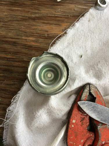

meine SH ist defekt angeblich war es erst die Glühkerze dann das Lüfterrädchen im Brenner nun soll/ kanns nur die Membran sein die laut freundlichen gerissen sein soll was er aber nicht prüfen kann. Das Teil habe ich vor ca. 1 3/4 jahren einbauen lassen. Garantie greift nicht weil der Zulieferer nur 1 jahr gegeben hat, aussage vom Händler. Volvowerkstatt meint fragen wegen Ersatzteilkulanz😕

Also, einen gebrauchten Druckregler (in dem diese Membran drin ist) kauft mn sich nicht. Das ist rausgeworfenes Geld, denn meist ist diese Membran ja hin.
Die Membran reisst wegen dem Biospritanteil im Diesel, den verträgt sie wohl nicht. Wobei ich sagen muss, mein Druckregler hält jetzt wei über 200 Betriebsstunden und die Membran ist noch OK. Vielleicht wurde die Qualität ja bei aktuellen Teilen nachgebessert.
Prüfen kann man das aber schon, man baut den Druckregler aus, steuert die Pumpe einzeln an und schaut sich an, die der Kraftstoffstrahl aussieht, der aus dem Druckregler rauskommt.
Wenn man handwerklich recht geschickt ist, kann man die Membran selbst austauschen. Gibt auch Privatpersonen die einen modifizierten Druckregler mit austauschbarer Membran z.B. bei Ebay Kleinanzeigen verticken.
Im übrigen: Was ist dein Fehlerbild? Wenns qualmt kanns auch noch Luft im Sprit sein.

Ja kann man aber nur, wenn man den Druckregler auseinander baut und danach ist er fast Schrott.
Hier gab es mal jemanden der die Membrane erneuert hat und das auch hier mit Bildern gezeigt hat.
Ein Neu Teil macht auch nicht wirklich Sinn, weil die Membrane wohl immer noch nicht Biodiesel beständig ist. Ich habe auch gerade die Membrane erneuert ging eigentlich ganz einfach.
Ich habe mir bei 123 Säure beständiges Gummi besorgt 1mm stark.
Jetzt muss ich nur noch sehen wie lange das hält aber allemal billiger als 113€ für ein Neu Teil was nicht Lange hält.

So ich habe heute mal das Ding geöffnet um eine eventuelle reparatur vorzunehmen. Und siehe da die Membran ist ohne Fehl und Tadel. Ich könnte verrückt werden mit dem Freundlichen.
Wat nun... angeschrieben habe ich den vermeindlichen Fachmann der aber frühestens sich Montag melden wird. Was kann dann nun noch alles sein wenn laut Aussage alles andere i.O. ist.

Wenn ich mal optisch grob vergleiche, sehen die Membranen unterschiedlich aus. Die Zersetzte hat keine Oberflächenstruktur wie die Obige: https://data.motor-talk.de/.../...773139342805-8623637877811693589.jpg

Erst wenn es ausgebaut ist und das ist recht aufwendig, dann kann man gleich erneuern.
