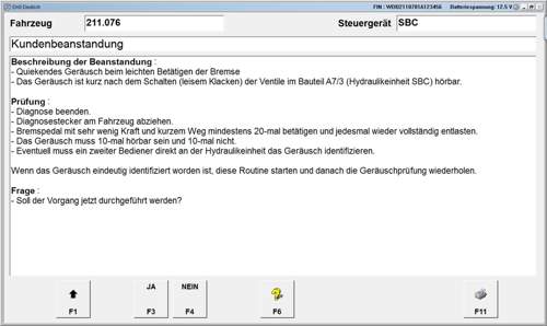

heute wo es um die 31 Grad bei uns ist, ist mir beim betätigen der Bremse ein dumpfes Quietschen aufgefallen.
Weiss einer woher das genau kommt? Die SBC ist laut Vorbesitzer jetzt etwa 4 Jahre alt.
Die Quietschgeräusche hat er schonmal gemacht, nur wesentlich heftiger und in höherer Tonlage.

Wenn du es kurzzeitig beim betätigen des Bremspedals hörst gibt es dazu ein Dokument vom Daimler. Auch in der SD gibts dazu eine Prüfung. Liegt nicht am Füllstand soviel weiß ich noch. Ich kann dir aber nichts detailliertes dazu im Moment sagen da wir nicht zu Hause sind.

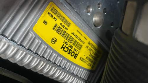

@DerDrug
nee, die Einheit springt nicht jedesmal an. Aber das Quietschen oder eher Quarken schon.
Die Einheit ist wohl eine der Neuesten oder der Letzten. Ich glaube dem Vorbesitzer, der ist Meister eines bekannten Autohauses in meiner Ecke.
Allerdings irritiert mich der HW Stand 2013. Aber muss nix heissen

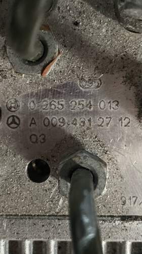

Deine Bilder sagen leider nichts aus zum Zustand oder wie neu/alt Sie ist. Die Teilenummer A00... wäre hilfreicher.
Nur als Tipp: In Bildern kann man über Suchmaschinen keine Teilenummern (im Fall dass mal in der Zukunft jemand was sucht) finden. Schreib sie mal hier ein.

Habe eine Dokument wo die Geräusche der SBC vorhanden sind und die Maßnahme zum Geräusch.
Bei Interesse PN plus Mail Adresse.

@Mackhack
die Teilenummer sieht man doch auf dem Bild😮
A 009 434 27 19
