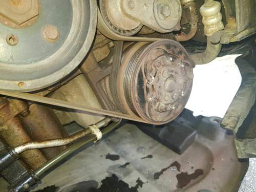

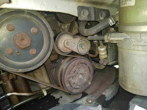

Servus, hatte ja neulich mal gefragt zwegs Klima und Abschaltung, heute mal radhausschale demontiert, und den klimakompressor frei gelegt, dann das Spiel mit der fühlerleg gemessen, und siehe da, 0,9 MM, das zu viel, dann mit aludraht das spiel ausgeglichen, leider mit dem erhebnis, das die Klima immer noch abschaltete, hat man schön im stand gesehen, und gehört, nun erklärte sich such die ganze Zeit das geticker was das war.
So, dann mit einem Kumpel geredet.
Er meinte komm vorbei, ich füll es dir auf, viel war nicht mehr drin, nach der neubefüllung war endlich das tickergeräusch weg.
Nach kurzer Last fahrt habe ich gemerkt, Klima bleibt endlich an.

Aver wenn man mal schaut, beim v50 hat man sehr viel Platz beim klimakompressor, das hat mir Kopfzerbrechen gemacht.
Jemand eine Idee, wir man das bei diesem Kompressor macht? Der hat keine Löcher im die Scheibe weg zu drücken
