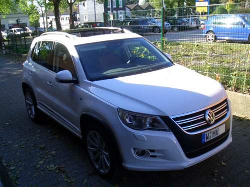

Hallo zusammen ,
habe mir Heute an meinen Neuen Tiguan R-Line die mittlere Front unter dem Grill mit Folie bekleben lassen!
Wer lust hat kann sich gerne die Fotos anschauen!
Freue mich über jedes Feedback!
Weiß eventuell jemand ob es schon ein Sportgrill OHNE VW Emblem zu kaufen gibt!???
R-Line Front

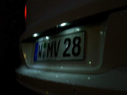

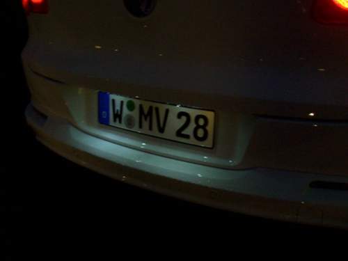

Hier noch eine kleine änderung von Heute!
Habe die Kennzeichenbeleuchtung durch weiße LED getauscht!
Cimg2095
Cimg2097
ich mach mal bilder von meinen leds weil deine sind doch relativ dunkel
Wie ist denn Dein Kennzeichen befestigt? Ich sehe gar keine Schrauben?
ich tipp mal auf doppelseitiges klebeband
Das Kennzeichen ist mit Sikaflex an zwei punkten befestigt!
Ist Bombenfest und es sieht meiner Meinung nach schöner aus als es mit Schrauben zu befestigen!
Ich finde es echt gut die Front, 😉 Wirkt gleich mehr AGRO der Tiguan R-LINE.
Hatte das auch mit meinem Dach vor, aber gleich bei einem NEU Wagen den Himmel zerlegen um die Realing abzubauen wollte ich dann doch nicht ! Und mit realing wären es 7 Teilstücke gewesen 🙄
Beim Verkleben, hast den Grill ausgebaut ??? Unten das Gitter auch ???😕
Gruß MILLO
PS: Du hast auch auf mein Auto bei Ebay geboten 😁
nee das Dach lasse ich erstmal so zumal ich auch das Panoramadach habe und somit ist es so OK!
Das Grill wurde zum verkleben der Folie nicht ausgebaut!
