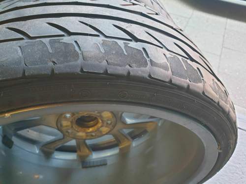

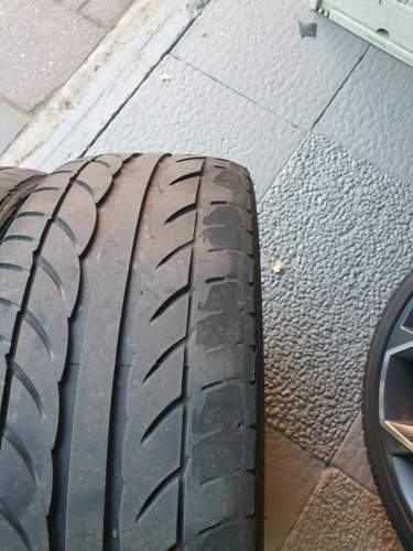

Habe jetzt auch 1 Saison die Achilles ATR Sport 225 35 19 88W XL gefahren, so ca 12000km. Wurden mit der Zeit immer lauter, Sägezahn entstand hauptsächlich an den hinteren Rädern was auch m.M.n. dem Sturz des Fahrzeugs zu danken ist.
Profil hinten ist noch ausreichend vorhanden, vorne jetzt bis zur Grenze abgefahren.
Leider auch vorne Schäden durch Sturz.

Wie sieht der Sturz denn aus? Welches Fahrzeug?
Andere Reifen laufen perfekt ab?
Die sehen eher zerf**** aus als fehlerhaft
Stoßdämpfer Schrott. Siehe wellenförmigen Abrieb.
Darf ich jetzt sofort lachen oder später? Das diese Schäden und das runter geschrubbe nach 12000km nichts mit den Reifen zu tun haben muss ich nicht extra erwähnen. Man kann ja gern das Salz in der Suppe suchen aber bitte realistisch bleiben. Auf dem Fahrzeug hätte alle anderen Reifen diverser Marken genauso ausgesehen und das liegt wohl eher an technische Defizite und Fahrweise. Wir haben jetzt schon knapp 4000 km runter und unsere Achilles sind immer noch im neuwertigen Zustand und die werden mit Brief und Siegel auch nicht nach 12000km so aussehen oder abgefahren sein. So ein Peugeot 508 ist jetzt auch kein Fliegengewicht.
