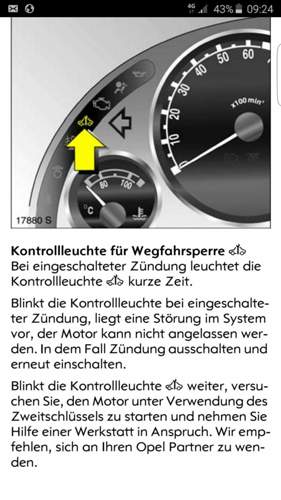

Nach dem Einkaufen ist er einfach nicht mehr angesprungen. Starter dreht zwar, aber kein Ton von der Benzinpumpe. Habe sie gestern getauscht. Nach dem Anhängen der Batterie und einem Startversuch (Starter dreht aber er springt nicht an) hatte ich am Armaturenbrett das blinkende Symbol für die Wegfahrsperre. Habe dann versucht den Fehlerspeicher auszublinken.
Also Zündung aus, Bremse und Gas durchgetreten und Zündung wieder ein. Und seitdem habe ich links am Armaturenbrett nur noch das Airbagsymbol die anderen Leuchten sind alle finster (siehe Bild) und das Auto springt noch immer nicht an.

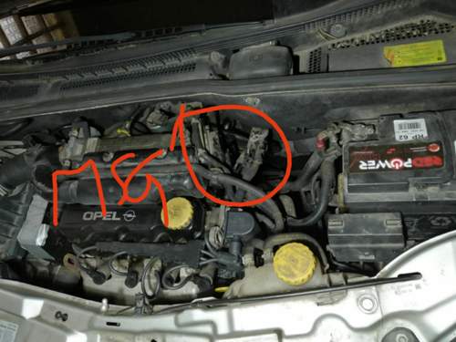

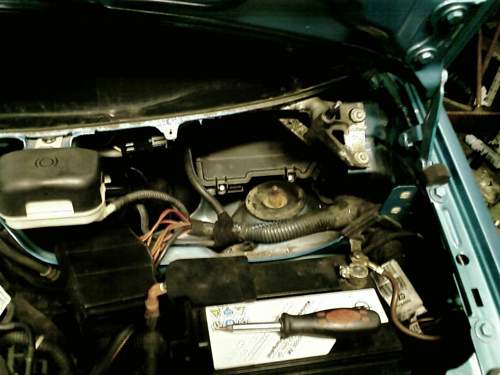

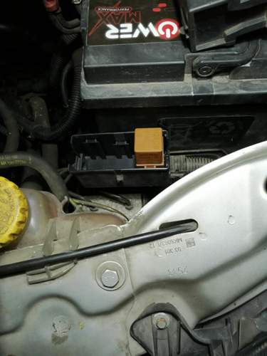

Ok, vielleicht bin ich grad zu blöd...hab ein Foto v Motorraum angehängt...MSG hab ich gefunden, die Stecker sind abgesteckt aber Relais hab ich nur das links vorne vor der Batterie und da steckt nur eines drin....
Auf deinem Bild, oben rechts der gelbe Aufkleber. Da drunter ist der Kasten wo das BCM und die ganzen Relais versteckt sind. Kommt man schlecht dran, am besten das obere Teil der Rückwand abbauen.

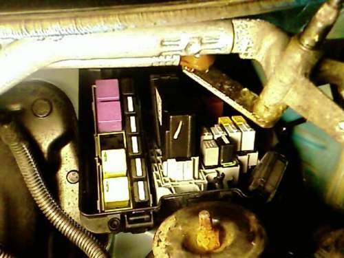

Relaiskasten1
Relaiskasten2
Coole Sache, danke für die Info...bin Mal im Auto lol
Das sind die beiden violetten Relais.
Das obere ist das K 26 für MSG
Das untere ist K 34 für Benzinpumpe.

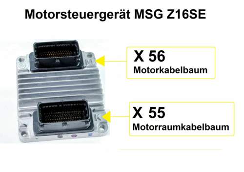

MSG-STECKER abziehen und auf Korrosion checken oder verbogene Stift-PINs.
Dann Zündung anschalten und am X 55 die ankommende Spannung an den PINs messen.
Gib mal durch,welcher Stecker bei Dir oben und welcher unten ist beim Z16SE.
Der X 55 hat viel weniger Kabel als der X 56
Und messen musst Du natürlich am Stecker ,an dem die Kabel dran sind.
Nicht am Steckeranschluss MSG.

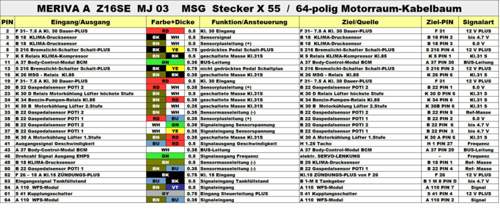

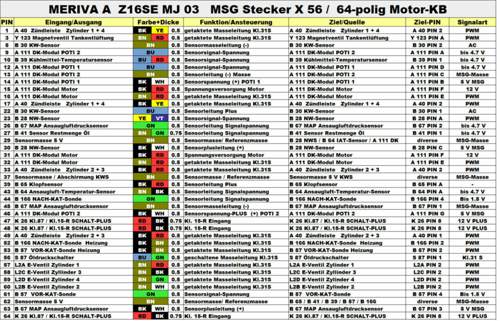

Gemessen werden muss :
PIN 2
PIN 13
PIN 16
PIN 19
PIN 24
PIN 52
Da müssen bei Zündung an min.12,5 Volt anliegen.
MSG - Steckeranschluss
Z16SE MSG-STECKER X 55 PINs
X 56 ist bei mir oben, werde nach dem Essen mal Messen...
Guten Appetit !
Dann musst Du am unteren Stecker messen.
Also...
Pin 2 und 16 haben 0 Volt
Pin 19 hat 5 Volt
Alle anderen haben 12,5 und ein bisschen mehr

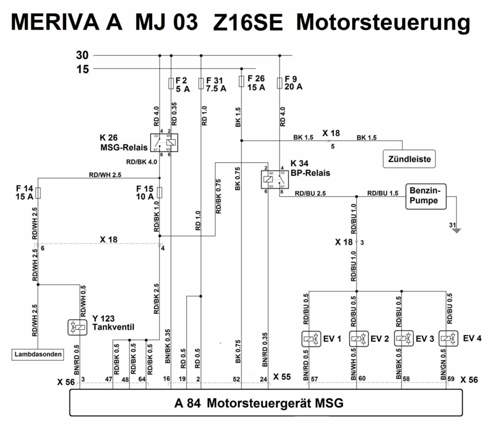

Dann Sicherung F 31 ersetzen und nochmal messen.
Auf PIN 2 und PIN 19 müssen 12 Volt anliegen.
Die Kabel laufen beide zur F 31.
Wenn nix besser, dann PIN 2 mit Klemme an der Sicherung auf Widerstand prüfen.
Genauso PIN 19.
Beide Messungen müssen 0 Ohm anzeigen.
Beim PIN 16 muss natürlich das K 26 gesteckt sein.
Nochmal messen.
Wenn nix besser,dann K 26 mit anderem Relais tauschen.

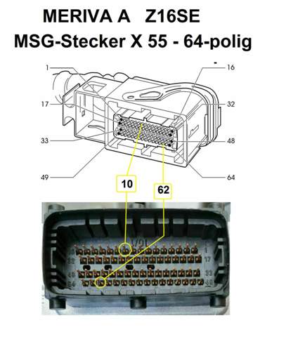

Haste auch am richtigen Stecker gemessen ?
Und die PINS richtig abgezählt ?
Mach mal Bild vom Stecker.
