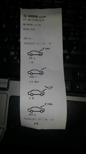

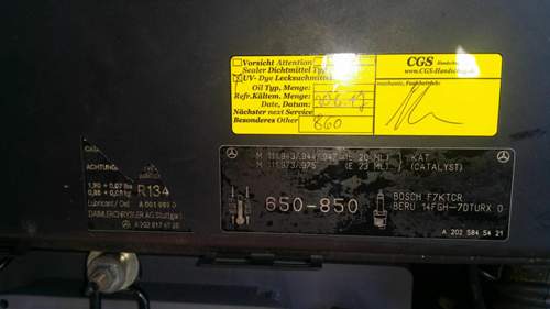

Altes Kältemittel wird abgesaugt und die Menge wird festgehalten.
Dann wird, wie auf dem Klebeschild angegebene Menge befüllt.
Danach kommt ein Aufkleber in den Motorraum und der User bekommt noch einen Ausdruck vom Klimabefüllgerät.
Da steht wieviel noch drin war und wieviel befüllt wurde.
20170722-132839
20170722-132923
266 g waren nur noch drin? Das ist nicht viel.
Der SLK ist ja auch schon 18 Jahre alt.
