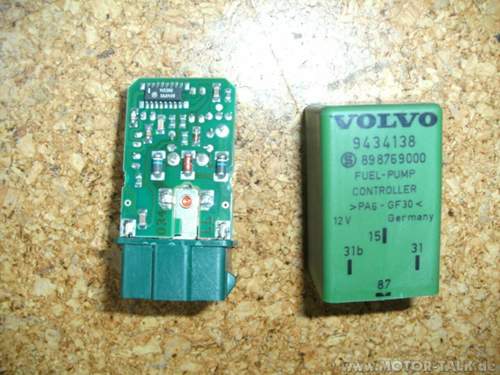

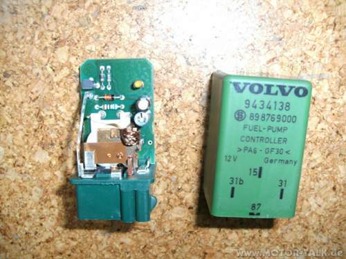

Also das Relais hab ich mir grad mal angeschaut...???...wie muss es denn aussehen, wenns ganz ist? Also die kleinen Kondensatoren sind alle ok und nicht geplatzt...Die anderen Kontakte...naja... ist es normal, dass an den Enden so kleine Stücke abstehen oder müssen die alle verbunden sein. Können die so plöztlich alle reißen?

Ich bezweifle ob man die Funktionstüchtigkeit erkennen kann, aber hier mal Fotos eines funktionstüchtigen Relais 103
Spritrelais-offen-001
Spritrelais-offen-002

Ansonsten: defekte Relais (wenn nicht offensichtlich verschmort, klebend oder ähnliches) kann man visuell nicht erkennen. Schnelle Überprüfung -> Erregerwicklung mit 12 V ansteuern, Kontakte müssen schalten (Test mit Widerstandsmeßgerät).
löte doch einfach mal alle Lötpunkte nach, die feinen Haarrisse (Kalte Lötstelle) kann man mit dem Auge nicht erkennen. Bei deiner Frage ja das ist normal !
