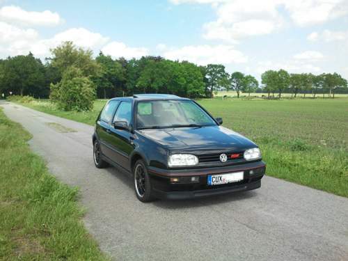

Nehmen wir mal mich als beispiel (Achtung ist einwenig länger geworden) :
im Mai 2009 kaufe ich mein erstes auto ,einen Golf 3 GTI in Rot.Irgentwann bekomme ich den drang eine neue politur zu verwenden da die im Schuppen ja so langsam alle ist...ich schätze ihr alter auf ca 17-20 jahre.
Also gehe ich los zum nächsten baumarkt..schließlich will ich ja heute noch polieren.Ich sehe die sonax nano wax polish serie in 3 Stufen und endscheide mich für stufe 2.Funktionierte gut hielt aber nicht lange... ein jahr später war die tube alle und der rote GTI war inzwischen verkauft.Den neue schwarze (lc9z) hatte einen viel besseren Lackzustand und die Dellen und Macken ließen sich an 2 Händen abzählen.
Ein paar Tage nachdem Kauf wurde die sonaxtube geleert.Ich glaube ab hier war auch der Punkt wo ich anfing mit Mfts zu polieren und nicht mehr mit alten socken (!!!).
Als mein Autobildprobeabo auslief wollte ich es auf ein Jahresabo verlängern...als Prämie wurde der Quick Detailer von MEG angeboten.
Die Videos bei youtube beigeisterten mich vollkommen...obwohl ich im Vergleich zu heute garnicht wusste was das überhaupt ist.
Der Detailer war nicht mehr lieferbar...aber haben wollte ich ihn dennoch.Nach einiger Recherche kam ich dann in dieses Forum und las mich in der FAQ ein und musste feststellen ,dass man ein wenig mehr braucht als das zeug aus der Flasche. ;)
Das Ergebniss war ein Warenkorb von 76€ der mich einiges an Überwindung kostete...das Grundgerüst bestand aus dem MEG deep crystal set und NXT shampoo.
Also habe ich den Wagen gewaschen und bearbeitet...am ende hattte ich für meine Verhältnisse ein Topergebnis.
Naja im Winter las ich hier wieder und dann packte es mich richtig :D.
Bis heute habe ich dieses Jahr 350€ in die Wagenpflege investiert...ich finde das schon recht beachtlich.Auch wenn manche von euch das mit einem Warenkorb machen ;).
Naja und nun sitze ich hier und will mich steigern,wobei ich hier nur die Mittel meine.
Das Problem ist wenn man in den einschlägigen Shops sich etwas raussuchen will liest sich einfach jede Politur/Wachs unglaublich , überagend ,ausnahme,extrem....etc.ich denke dass es irgentwann auch Q10 wachse geben wird...nur um das Gefühl zu vermitteln das beste Produkt zu haben.
Die einzige Möglichkeit noch einen Überblick zu behalten sind die Erfahrungen von anderen Usern. Zwar wurde ich in den letzen Postings in meiner Vermutung bestätigt, aber es hätte auch anders sein können.
Anbei nochmal ein Bild von gestern Nachmittag
Mein neues Paket liegt übrigens schon in der Packstation :cool:
