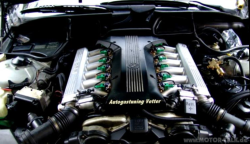

Warum mit zwei oder drei Verdampfern arbeiten.
Warum bei 4500 rpm Benzin beimischen.
Icom ITG 2 kann bis 500 Ps ohne Zusatzpumpen und Platzsparend montiert werden.
Das ganze auch auf Dauer. Pumpenprobleme sind Schnee von gestern.
Warum nen Tank mit ner Pumpe verbauen, wenn ich auch den ganzen Tankinhalt nutzen kann? Mich als Nutzer interessiert es doch nicht, ob da ein oder zwei Verdampfer im Motorraum verbaut sind, solange es ordentlich aussieht und funktioniert.
Warum zusätzliche Fehlerquellen in Kauf nehmen, wie eine komplette parallele Steuerung an der mal alles mögliche einstellen kann aber auch verstellen kann, wenn derjenige nicht den richtigen Plan dafür hat? Oder zwei verschleißanfällige Verdampfer mit einer zusätzlichen mechanischen Druckeinstellung? Oder einen extra Gasfilter? Oder eine Warmlaufphase im Benzinbetrieb von 3-4 Kilometern bei einem großen Motor, was die Rentabilität schon spürbar schmälert, wenn man nicht gerade ausgesprochener Langstreckenfahrer ist? Warum einen vermeidbaren Leistungsverlust hinnehmen? Ich spreche hier übrigens aus jahrelanger eigener negativer Erfahrung mit einer Prins VSI in einem Auto mit 430PS!
Die Argumete, die FÜR die ICOM und genauso auch für die Vialle sprechen, haben mir schon vor 7-8 Jahren eingeleuchtet. Das hat sich bis heute nicht geändert. Leider hat sich ICOM mit dieser sch... Pumpemproblematik um etliche Jahre selbst zurückgeworfen. Nach allem, was ich an Infos bekommen kann, wird nun aber grundsätzlich nur noch die "Bigfoot"-Pumpe verbaut, die dramatisch langlebiger sein soll.
Leider hat die Vialle relativ niedrige Leistungsgrenzen, die dazu führen, daß bei so einem großen Motor (mein aktueller V8 hat 477PS) dazu führen, daß im oberen Bereich - dort wo am meisten Sprit verbraucht wird - Benzin gebraucht wird.
Ansonsten gilt, was bei jeder Gasanlage immer gilt: Der Einbauer ist das wichtigste Glied in diesem Spiel. Wenn der vor allem schnell und billig einbaut, dann ist die Chance groß, hinterher Streß zu haben.
Wie heißt es so schön: Wer billig kauft, kauft zweimal. Oder: You get what you pay for.

Betrachten wir als kleines Beispiel mal den Wärmeeintrag durch die Icom Messing-Gasdüsenhalter mittels Rücklauf in den Tank. Du fährst Strecke, kannst aber nicht tanken weil der Tankinnendruck größer als die Tanke liefert, die üblichen Eisbeutel an der Tanke ausgegangen sind. Ergo, es geht mit teurem Sprit weiter.
Gibt es im Pumpenkreislauf keine Absperrventile, sodaß sich im gesamten System bei Stillstand der gleiche Druck einstellt?
Oder geht es um den schleichenden Wärmetransport, der durch das ständige Pumpen im Kreislauf vom Motorraum zum Tank erfolgt? Letzteres würde ja erklären, warum ich schon gelesen habe, daß Leute alle offenliegenden Leitungen wärmeisoliert haben um eben genau das zu begrenzen.
Davon, daß es bei der ICOM spezielle Betankungsprobleme gibt, wußte ich allerdings auch noch nichts. Die müssten doch bei einer Vialle in ähnlicher Form auftreten. Oder ist das alles aus Plastik, das wesentlich weniger wärmeleitend ist?
Das Problem könnte ich zwar im Regelfall ganz einfach umgehen, da meine Stammtanke nur 500m von zu Hause entfernt ist. Aber ärgern würde es mich natürlich trotzdem, wenn es denn mal passieren würde. Allerdings hatte ich mit dem 300C selbst in der allergrößten Sommerhitze noch nie ein Betankungsproblem. Im stehenden Auto in praller Sonne wird es im Innen- und Kofferraum ja auch schnell mal 60°C warm. Woher die Wärme im Tank kommt, spielt bei der Betankung ja keine Rolle. Ich habe auch noch nie jemanden mit Eisbeuteln beim Gastanken beobachtet.
Wie warm kann denn der Restinhalt eines fast leeren Tanks bei der ICOM durch diesen Wärmetransport werden? Logischerweise müßte da die Temperaturerhöhung am deutlichsten ausfallen.
Der Dampfdruck von reinem Propan liegt bei 40°C ja tatsächlich schon bei 12,7 bar und bei 60°C schon bei 19,9 bar. Da dürfte eine Betankung tatsächlich nicht mehr funktionieren. Durch den Butan-Anteil sinkt der Gesamtdruck zwar nochmal ein Stück. Trotzdem ist es nachvollziehbar, daß das bei hohen Tanktemperaturen passieren muß. Die meisten Tanken bei denen ich bisher aufs Manometer gesehen habe lagen irgendwo zwischen 10 und 13 bar.
Nur die Icom hat Messingventilhalter und immerhin 260 Gramm pro Halter ohne Ventil.
Das saugt Wäre und nach Abstellen des Motors entsteht reichlich Druck, der über ein Rückschlagventil sich auf Tankdruck entlastet.
Spiegeleierbraten auf dem Tank geht. Tankdrücke im Stand nach Fahrt schon 19 bar gemessen.
Das "Druckregelventil" der Icom ist kein wirkliches, es hat nur ein und Ausgang, währenddem das der Vialle ein echtes ist mit 4 Anschlüssen.
Ein gewiefter Kunde hatte sich mein konstruiertes Notentengasungs-Werkzeug nachgebaut und hat über das Sicherheitsventil vor Betankung den Druck abgelassen. Macht man natürlich nicht, klar, denn Gas entweicht in den Innenraum weil dazu alles offen ist)
Wie im No Go Chart zu sehen, wurden die Tankentlüftungsschläuche teilweise so irre verlegt, dass bei Regen das Multiventil mit Wasser gespült wurde und keine Verschraubung gelöst werden konnte weil weggefressen. Deshalb musste ein Notentgasungswerkzeug her.
Bei einigen Fahrzeugen habe ich aus diesem Grund den Kreislauf verlegt.
Stetiger Ringdruck über Druckregler vor den Gasventilen mit anstehendem Flüssiggas an den Ventilen.
Setzte natürlich 2 Weitere Sperrventile und ein paar Überlegungsgänge dazu voraus.
Also, Tankdrücke bei der Icom nicht unterschätzen.
