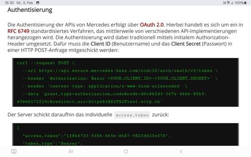

Meine Vermutung hat was mit http:// und https:// Abfragen zu tun.
War bei MB habe den Codierer gefragt er meinte die App Wetter stellt ein Falsche Abfrage http:// und Offiziell gebe es noch kein Update.
Sie hätten mehrere Kunden mit dem Problem und Mercedes Me Baue die Server um.
Je nach Baujahr wird es wieder gehen oder nicht Mehr.

Wenn das wie @brummbaer1 beschreibt, wirklich mit http vs https zu tun hat, falle ich vom Glauben ab. Das ist das 1x1 für jeden IT'ler und sollte doch einfachst via OTA zu beheben sein.
Vielleicht mal Lesen
https://www.scip.ch/?labs.20180405

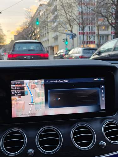

Surprise surprise - die Wetter App in meinem geht wieder!
Scheinbar kann der Mercedes Me Support doch etwas via OTA lösen.
Hatte gestern Nachmittag dem Support via Formular (was nun wieder funktioniert) geschrieben und heute Morgen geht das Wetter wieder. An einen Zufall glaube ich hier nicht.
