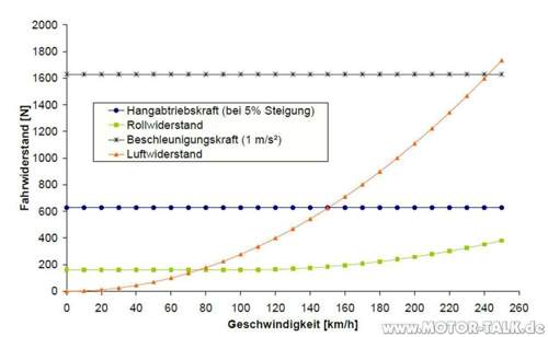

wie so viele habe ich jz wieder auf Sommerbereifung gewechselt... 17zoll 215er breite.. sooo jz mein problem ... hab den S40 ph.I mit 2.0l 145Ps... mit den winterreifen war es überhaupt kein problem die angegebene Höchstgeschwindigkeit von 210 km/h zu erreichen... das waren 185er 15 Zoll räder... jz mit den sommerreifen komm ich vll auf 180 -.- wieso is das müsste man nicht mit großen rädern besser auf eine höchstgeschwindigkeit kommen ? wäre dankbar wenn mich jemand aufklärt...

Aerodynamischer Widerstand:
F=Cw*A*"rho"/2*v^2
Fahrwiderstaende

Also Deine Frage ist, warum Du mit breiteren Reifen nicht auf die gleiche Endgeschwindigkeit kommst?
Einfach erklaert:
Der Motor braucht viel mehr Kraft um die Reifen anzutreiben. Schliesslich ist bei den breiten Reifen mehr "Reifen" auf der Strasse.
Auch habe die breiteren Reifen schlechtere Aerodynamik.
größere felgen und reifen sind schwerer, ergo größere trägheitsmomente sowie ungefederte massen
=> Schlechtere beschleunigung sowie schlechtere federung
der hauptgrund für die geringere geschwindigkeit ist jedoch das breitere reifen die stirnfläche des fahrzeugs erhöhen und somit den windwiderstand.
In kurzen Reportagen zu den Tests in Nardo wurde erklärt, dass, je höher die gefahrene Geschw. ist, der Luftwiederstand überproportional ansteigt, und der Chart wird immer steiler.
Wie hast Du denn die Vmax gemessen, mit GPS? Weil ich 180 echt schwach finde, und nur wegen dieser schmalen "Breit"reifen.
F=Cw*A*"rho"/2*v^2
Fahrwiderstaende

wenn man hier schon Kühne Berechnungen anstellt, mit Rollwiderstand und schlechtere Aerodynamik
sollte man beachten, daß der Rollwiderstand kleiner wird.....je größer das Rad ist.

Radumfang hin oder her, ein 215er ist nunmal ca. 16% breiter als ein 185er und hat auch in etwa soviel mehr an Auflagefläche und bei vergleichbarer Mischung/Profil auch höheren Rollwiderstand!
Nochmal meine Frage: haben deine neuen 215er der korrekten Luftdruck? Wenn nicht steigt der Widerstand nochmals um einiges an... 😕

Ich denk oberhick hat recht, da gibt es differenzen im reifenumfang. Mein tacho geht mit den winterschlappen 195/60/R15 bei tacho 205 nach GPS 198

Es macht wohl wenig Sinn sich hier über Begriffsdefinitionen zu "streiten" ich denke wir haben die größten Einflussfaktoren genannt:
- Abweichung des Abrollumfangs somit Ungenauigkeit der Anzeige,
- erhöhter Widerstand bei breiteren Reifen.
- Die Aerodynamik mag auch noch eine (kleine 😉 )Rolle spielen,
aber bei dem verminderten Rollwiderstand durch größeren Radius mache ich mal ein Fragezeichen.
Bei solchen geringen Einflüssen müsste man dann noch wieder Trägheitsmomente etc. gegen rechnen. Ich glaube keiner will hier Fachliteratur oder ein Studium ersetzten, sondern es gilt Erfahrungen auszutauschen und einfache sowie plausible Erklärungen zu finden.
