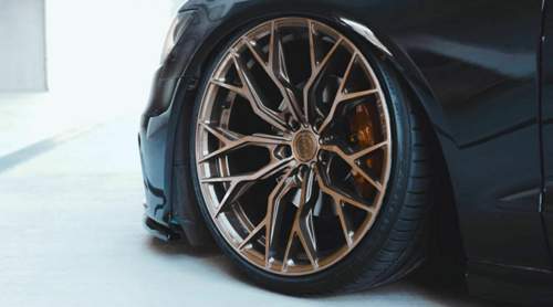

Guten Tag zusammen,
Ich war jetzt schon bei etlichen Reifen buden die sich Tuner schimpften, mir aber doch nur Standart Felgen angeboten haben.
Ich möchte in den nächsten 2 Jahren meinen R Disign verschönern und suche erst Breite Felgen.
Da ich konkave Felgen suche habe ich mich für die concaver cvr1 entschieden in 20".
Nu hört es aber auf, ich rechne mich hin und her und suche schon Wochen nach Fahrzeug Spezifikationen von getunten Volvos. Aber nix, habe nur einen Artikel gefunden wo 10x20 et38 angegeben wird ohne Karosserie Bearbeitung.
Da die Dinger aber ein Vermögen kosten frag ich erstmal und versuche mich zu vergewissern was passt.
Hat jemand Erfahrung und kann mir diese bitte mitteilen.
Concaver cvr1

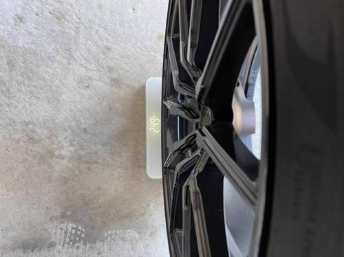

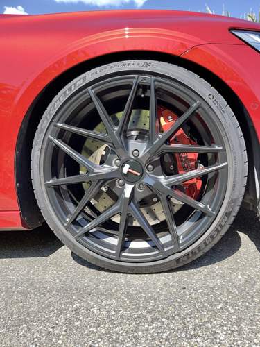

Wenn du auch tiefer willst ohne Kotflügel bearbeiten ist bei 8,5x20“ ET35 oder 9x20“ ET38 mit 245-255mm Breite das Limit erreicht ohne das es streift!
Konkave Felgen wollte ich anfangs auch aber ohne bearbeiten oder Ähnliches. Wirklich konkav sind sie nun nicht aber Optik und Performance super! Angegeben Gewicht hat genau gepasst.

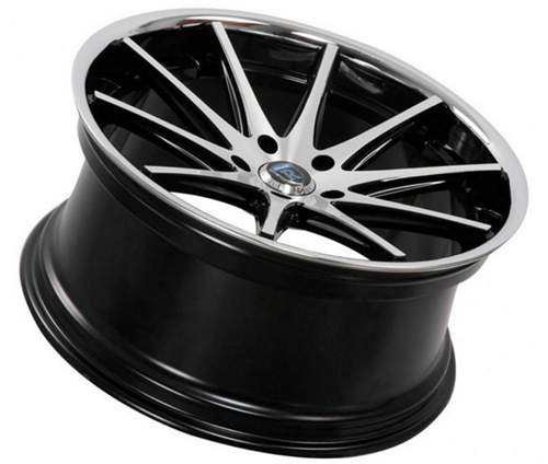

Die Felgen im Startpost sind mitlerweile raus, tüv sagt zwar mit Gutachten kein Problem aber für die ET die ich brauche wurde keins gemacht.
Bin gerade dran mich über die Rohanna rc10 zu Informieren.
Rohanna rc10

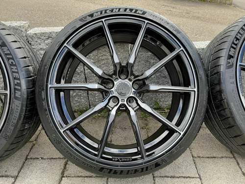

Ich hatte letztes Jahr noch die Pirelli P-Zero SI drauf. Sie waren minimal leiser und Komfort war gut. Auch Autobahn, Nässe und Kurven ok, aber sie waren mir einfach zu schwer. Habe dadurch 3km elektrische Reichweite verloren wie ich jetzt auch wieder festgestellt habe die mir gefehlt haben für die Arbeit hin und zurück.
Jetzt ist alles gut und mit dem geringeren Gewicht fährt er auch etwas agiler! Sind immerhin 2,5kg pro Rad.
Gruß Denis

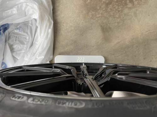

Und wie schwer ist das Rad nun mit dem PS4 (Felge+Reifen)?
Wir reden hier von 20“ und Concaver Felge! Original Volvo Felge sieht wieder anders aus!
Pirelli P-Zero SI wiegt 24,9kg
Michelin PS K2 wiegt 22,3kg
Zudem wurde der Reifen auch gematcht, so das weniger Gewichte benötigt wurden und die Michelin sind oftmals von Haus aus besser zwecks auswuchten hat mein Händler gemeint. Habe die Hälfte etwa an Gewichten drauf und alle fast gleich. Bei den Pirelli war eine Felge richtig zugeklebt mit Gewichten.

Wenn du schmale Reifen drauf machst, sodas der Gummi zur Felge gezogen wird könnte es vielleicht klappen mit 10x20“, aber das stand bei mir nicht zur Debatte. Habe mich dann auch für 245er entschieden anstatt 255er wegen der Elektro Performance.
Es passen im übrigen auch 21“ Felgen ohne Probleme musst nur schauen wegen der Traglast etc. Je nachdem was du für einen Motor hast usw
Heico fährt auf ihren Autos 9x20“ oder 9x21“ mit ET38 und 255er Reifen. Bei der Probefahrt hat es manchmal minimal gestriffen, aber wirklich minimal bei maximaler Belastung in Kurven und Bodenwellen auf der Autobahn. Tiefe war hinten maximale Tiefe und vorne dementsprechend angepasst. Gleich wie ich jetzt fahre mit dem V3, nur das es bei mir eben nicht streift! Winterreifen vorne mit 15mm Distanzen haben gestriffen und bin auf 10mm pro Seite runtergegangen an der Vorderachse, Hinterachse 15mm pro Rad.

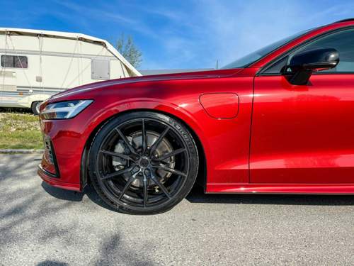

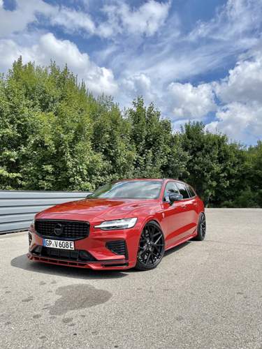

hallo, welche rad / reifenkombination hast du denn jetzt montiert. sieht top aus! ist das mit abe? danke und gruss ste

welche rad /reifenkombination fährst du denn jetzt? sieht top aus. hat das abe / tüv gutachten? danke und gruss s
Sieht mega aus, hast du auch mal ein Foto vom ganzen Auto zur Hand?

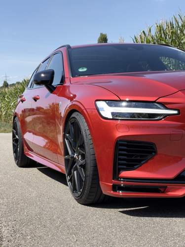

...wenn du den Flitzer von S/ist/nicht/genug meinst, da gibt's hier https://www.motor-talk.de/.../best-volvo-pics-t1528200.html?... bis Seite 121 reichlich von.
MfG C
Vielen Dank, gefällt mir sehr gut. Für meinen Alltag wäre es zuviel, sieht aber stimmig aus - polarisiert aber natürlich.
Du kannst die Bilder auch bei Instagram anschauen. Da steht alles beschrieben mit Winter und Sommerreifen. Was verbaut ist etc….
