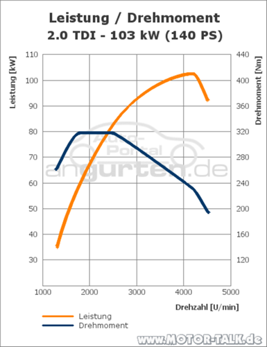

Und auch wenn ein Saugbenziner mit technischen Kniffen heute schon bei niedrigen Drehzahlen mehr Drehmoment hat, so hat ein gleich starker Turbodiesel bei gleicher Drehzahl mind. 50-150% mehr Drehmoment.
Wenn ihr also in der Stadt gemütlich mit z.B. 1750rpm und 60km/h nebeneinander fahrt, hat dein Saugbenziner da ca. 40PS bei 150Nm und der Diesel (z.B. ein 2.0 TDI 103kW) schon 80PS bei 320Nm. Wenn man es jetzt übertreibt bei 1200rpm dein Benziner 20PS bei 120Nm gegen 45PS bei 240Nm.
Dein Benziner hat seine halbe Leistung bei etwas über 3000rpm, der Turbodiesel bei 1500rpm!!!
Ich denke, es dürfte klar sein, wer beim Gas geben (um z.b. den 60-70km/h langsamen LKW zu überholen) ohne schalten zügiger vorwärts kommt.
Da hast du nur ein Chance, wenn deine Drehzahl immer weit über 2000rpm liegt.
Da steht die ca. 1/3 längere Diesel Übersetzung einer mehr als doppelt so hohen Leistung bei gleicher Drehzahl gegenüber.
Im oberen Drehzahlbereich sieht das ganze dann prinzipbedingt ganz anders aus. Da speilt der Benziner seine Drehzahlvorteile aus. Aber wer fährt schon dauerhaft in der Stadt oder Landstrasse mit 5000-6000rpm?
Für gemütliches gleiten oder schaltfaules Fahren in der Stadt ist der Turbodiesel wegen des hohen Drehmomentes einfach besser geeignet. Der Diesel holt die Kraft aus dem hohen Drehmoment mit niedrigen Drehzahlen, der Benziner aus der hohen Drehzahl mit wenig Drehmoment.
Nicht umsonst vereinen große Saugbenziner beide Vorteile. Hohes Drehmoment und hohe Drehzahlen.
Leistungsdiagramm 2.0 TDI 103kw
