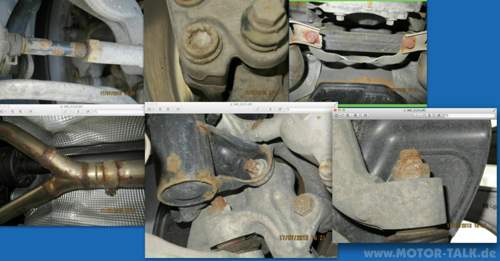

Habe eben mal drunter geschaut:
S 350 CDI Baujahr 2/2010 19 000 km gelaufen -kein Winterbetrieb !
S-350-cdi-bauj-2-2010
Ja, und.? Bei Regen fährst du auch nicht? Ich seh da Oberflächenkorrosion durch äussere Einwirkung. Da ist doch völlig normal. Und Karosserieteile sehe ich da schonmal gar nicht..

Meinen S212 habe ich auch kpl. versiegelt incl. der Aluteile. Auch da kann es zu Problemen kommen, aber halt etwas verzögert. Ich kann dir die Produkte aus der Fluidfilm Familie und das Sanders Fett sehr empfehlen, da sie nicht aushärten.
Das Fahrgestell und kpl. Unterboden verdienen aber ebenfalls besondere Aufmerksamkeit (siehe Bild von Pahul). Hier nehme ich immer ein Hohlraumwachs, was abriebfester ist. Bei Regenfahrten wird da dann nichts abbgetragen. Radinnenhäuser sehr wichtig und natürich alle Hohlräume. Zu erwähnen ist noch ein neuralgischer Punkt, der seit Jahrzenten keine Konservierung ab Werk erhält. Der Hohlraum im Bereich der hinteren Kotflügel, wo sich Außenhaut und Innenkotflügel treffen (Radlauf), bis runter zum Türeinstieg. An diese Stelle kommt man aber sehr gut vom hinteren Innenraum heran und mit einem Sprühschlauch von ca. 1m kein Problem. Wichtig ist in Hohlräumen lösemittelfreie Produkte zu verwenden, da sie nicht aushärten und dadurch einen sehr guten Rostschutz garantieren. Nach einigen Jahren ist eine Kontrolle/Nachbehandlung sinvoll. Viel Erfolg. 🙂
