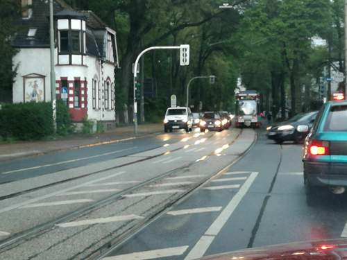

Ich habe hier ein Foto, was ich heute auf dem Hinweg - also aus dem Gegenverkehr gemacht habe. Ich wäre der Golf und würde geradeaus fahren.
Die durchgezogene Linie (ca. 100m) beginnt erst deutlich hinter der Ampel, sie wurde gemacht, weil die zweispurigen Abbieger aus der Straße rechts im Bild zu oft zu weit nach rechts zogen bzw nicht bedacht haben, dass neben ihnen auch noch ne Spur ist...
@Florian333: Die meisten dort sind Linksabbieger, aber wenn wir grün haben, hat der Gegenverkehr rot, also bringt das sehr wohl was.
Img-20180426-072336
Aus dieser Linksabbiegerspur biege ich des öfteren rechts ab (bei Stau). Ist scheinbar auch nicht ganz koscher 🙄

@Mischkolino schrieb am 26. April 2018 um 22:36:46 Uhr:
Wenn man da per Street View etwas zur Seite fährt, dann sieht man, dass auch die Rechtsabbiegespur Pfeile hat. Und da es außerdem Leitlinien gibt, darfst du so nicht fahren. Der korrekt eingeordnete Rechtsabbieger darf übrigens auch in weitem Bogen abbiegen, also auf "deine" Fahrspur. Und von Linksabbiegern, die wegen dir warten müssen, darfst du auch nicht besonders viel Verständnis erwarten.

@berlin-paul schrieb am 26. April 2018 um 22:41:02 Uhr:
Die Ecke kenne ich doch ... 🙂
Legal ist es, aber wenn Du unter der Brücke durch auch wieder rechts rum möchtest, werden Dich vlt. einige wiedererkennen und ein bisschen stänkern.
Nee, da biege ich dann links ab. Habe aber mal jemanden beobachtet, der ist
hier unter der Brücke (wo der LKW steht)
abermals nach rechts abgebogen. Zum großen Erstaunen derer, die vorher mit ihm gestänkert hatten, plötzlich war er vorfahrtsberechtigt 😁
