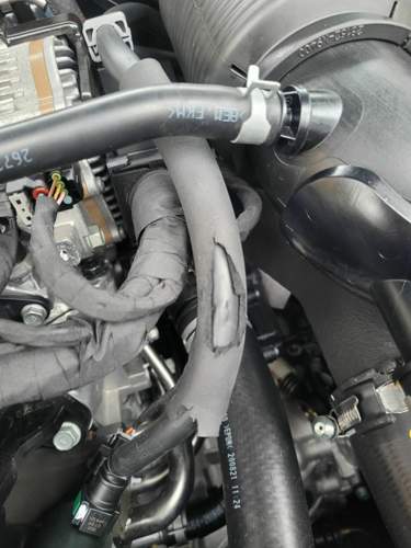

ich habe vielleicht eine dämliche Frage, aber ich bin mir nicht sicher was ich am besten tun soll.
Ich habe ein neues Auto, Hyundai Tucson am 2.3.2022 erhalten. Es war eine Tageszulassung vom 30.04.2021 in einer anderen Filiale des Autohauses. Dort stand er jetzt die letzten 10 Monate rum und hatte 17km auf dem Tacho. Für mich wurde er jetzt auf der eigenen Achse (70km) zum Aufbereiter und in die Filiale vor Ort gebracht (obwohl eigentlich Transport versprochen wurde, egal). Am 2.3 wie gesagt die Übergabe, und ich bin mir ziemlich sicher das der Motorraum in Ordnung war. Ich bin allerdings auch totaler Laie...
Jetzt habe ich das Fahrzeug vor meine Garage stehen gehabt und am 4.3. habe ich spuren auf der Windschutzscheibe entdeckt (Katze? Marder?) ich bin dann noch ca. 15 km zum einkaufen gefahren, ebenso am Samstag). Gestern wollte mein Schwiegervater mal das neue Auto sehen und wir haben den Motorraum angeschaut und ich habe an einem Schlauch vom Motor einen Biss entdeckt.
Ob er noch wo anders zugebissen hat hab ich nicht gesehen... Was ist das was er da angeknabbert hat?
Was machen ich denn jetzt? Ich bin bei der VHV Klassik Vollkasko mit 500 Selbstbeteiligung und ADAC Mitglied.
Muss ich das Fahrzeug abschleppen lassen? Worüber soll ich das machen? Versicherung, Autohaus (Hyundai Mobilitätsgarantie?), ADAC oder selbst? Oder Soll ich mit dem Fahrzeug zu dem Autohaus fahren?

Zum ersten , vielleicht kann dir jemand im passenden Forum aus seiner eigenen Erfahrung heraus einen Rat geben , manche Autos haben speziellen Geruch an Schläuche/Kabelstränge welche die Tiere lieben, hier bist du im Mercedes W 211 Forum .
Ausserdem scheint das da doch die Ummantelung eines Kabelstranges zu sein , oder ?
Die Bissspuren lassen darauf deuten , das dass Tier nur am Rand rein gebissen hat , vielleicht , oder sogar wahrscheinlich , gar kein Kabel durchgebissen , maximal vielleicht bissl an der Isolierung von einzelnen Kabel gekratzt.
Wenn du auf Nummer SIcher gehen willst , dann , die Ummantelung vorsichtig 5 cm aufritzen mit einer Hakenklinge an einem Cuttermesser.
Wenn du dann kein durchgebissenes Kabel findest , dann alles mit Karroseriedichtungsmasse wieder verschliessen .
Um die weiche Ummantelung zu ersetzen , kannst due Heizrohrisolierung nehmen , Armaflex , das ist eigentlich das gleiche Material , soll den Strang vor Hitze und mechanischen Einwirkungen schützen.

Also, bin hier kein Hyundai experte, aber das ist keine Stromleitung! Das sieht aus als ein Heizkreislaufschlauch von Thermostattgehäuse.
Es geht doch hier nicht um das Stück Schaumstoff was nun weg ist, es geht um Überprüfung ob noch was anderes Beschädigt worden ist.

Bei mir wurden auch Bisse festgestellt. Reguliert über die Teikasko. Schaden über 700 Euro für ein paar Gummiteile und dass Massekabel. Wenn Werkstattbindung, dann sagt die Versicherung, welche Firma repariert. Ich habe mir anschließend einen Ultraschallmarderschutz einbauen lassen. Bei Amazon 35 Euro. Bei Hyundai 80 Euro mit Einbau. Seit dieser zeit nie wieder ein Marderproblem.

die isolierung von einem kabelstrang. also fahr in deine werkstatt und lass das beheben. da ist ja nichts passiert. wieviel angst muss man haben?
und ob der woanders auch geknabbert hat, kann dir auch egal sein. schaut doch keiner jeden tag unter die motorhaube. dafür hast noch eine extra versicherung gemacht?
