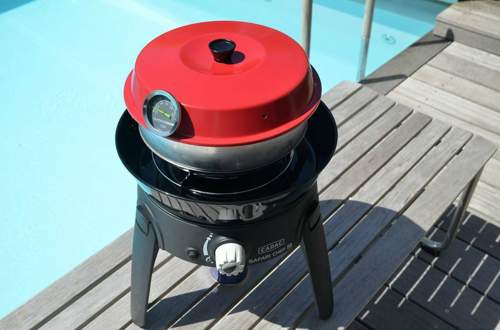

Schau dir mal das letzte Foto im Eingangsposting an: durch den Winkel baut die ganze Geschichte nicht so hoch und man ist flexibler. Aber natürlich kannst Du auch den Winkel weglassen und die 9,99€ sparen. Stauraum ist kein Problem, da die ganzen Anschlussgeschichten (Gas/Wasser) in einem Sack hinter dem Gaskasten hängen, wo Westfalia sehr verschwenderisch mit dem Stauraum umgegangen ist...
Für diejenigen, die gerne kochen/backen: Der Omnia-Backofen lässt sich perfekt im Hohlraum im CADAC Safari Chef 2 während der Fahrt verstauen.
Und in der Kombi gelingt Lasagne, Brot oder Puddingschnecken perfekt 😉

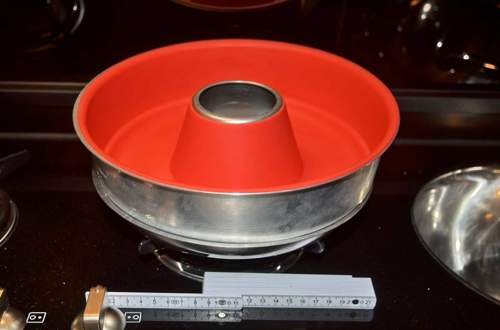

Die Frage passt zwar eher in die Rubrik Zubehör, aber da hier @streetglide so schicke Fotos eingestellt hat, hier meine Frage zum Omnia:
Passt der auch auf den Gasherd im Auto?
Laut Beschreibung von MB soll man nur Töpfe mit einem Durchmesser von bis zu 20 cm verwenden. Der Omnia Backofen ist aber wesentlich größer.
Ich fände den zum innen Kochen super, da man dann nicht rumspritzt und man kann auch Brötchen aufbacken bei sch... Wetter.

Hallo Feuerrotmini,
Ich glaube, die Begrenzung auf 20cm kommt daher, dass die zwangsläufig am Rand hervorschlagenden Flammen bei grösseren Töpfen keinen Schaden anrichten können.
Der Omnia ist nicht grösser als gut 20cm und das Geniale an ihm ist, dass der untere Teil ein gewölbtes Feuerleitblech ist, welches die Flammen auf den Boden und den Innenraum lenkt. Abgesehen von der Energieersparnis (es entweicht weniger Hitze am Topfrand), wird ein grosser Teil der Hitze in den Innenteil geleitet und das Gargut wird praktisch an jedem Punkt mit relativ gleicher Hitze versorgt.
Ich würde auf jeden Fall den Silikoneinsatz mit dazunehmen: es bleibt alles knusprig, es klebt nichts an und macht weniger Arbeit beim Abwasch.
Das Thermometer habe ich nachträglich im Deckel eingebaut, damit man eine bessere Kontrolle über die Temperatur hat. Einfach eines der 4 Lüftungslöcher auf 6mm aufbohren und ein Grillthermometer einsetzen. Beim Transport die innere Rändelschraube entfernen und das Thermometer im Omnia verstauen. (Outddorchef Grillthermometer aus der Bucht für ca. 12€)
