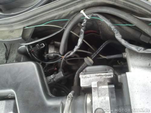

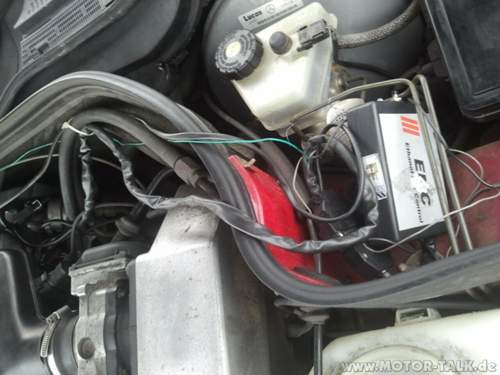

Wo finde ich am W202 C180 aus 1993 den Map Sensor (Massenpotentiometer)
Ich habe mein Wagen auf E85 umgerüstet und mir fehlt nun das Signal vom Map Sensor.

wir reden doch hier vom "Vorläufer" des Luftmassenmessers...?
der sitzt in der Ansaugbrücke (schwarzes Kunststoff rohr quer über den Motor)
n kleiner Stecker und der Sensor ist so groß wie ne kleine Glühbirne mit Klipps befestigt...
von der Bildmitte auf ca. 13.00 Uhr

erstes Bild - Bildmitte etwas links/unten der geklipste Stecker..
Denke aber das MAP die falsche Bezeichnung ist bei dem Baujahr.
Den gabs erst ab 95 oder 96...
Der 93er hat in diesem Sinne keinen MAP oder LMM...
der dort angebrachte Fühler ist in erster Linie
- nach meinen Recherchen, die ich inzwischen angestellt habe -
lediglich ein Ansaugluft-Temperatursensor...

Ok respekt 🙂 aber hmmm ist ist das nun ein map sensor oder nicht ?? 🙂 ich werde heute mal den kabel bisschen abisolieren und schauen wieviel kabeln da drin sind.
- Pol-Anzahl: 2 -polig
geh davon aus, dass hier Spannung anliegt (?V - messen..)
der Sensor ändert seinen Widerstand je nach Temperatur..
die Ausgangsspannung wird vom MSG ausgewertet.
