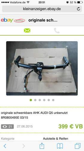

@Q5toto schrieb am 28. Juni 2015 um 20:51:52 Uhr:
http://m.kleinanzeigen.ebay.de/.../335370141-223-9036
Oder Original..
Oder hier:
Heute sind besonders viele im Angebot...
http://www.ebay.de/.../i.html?...

@Detsche123 schrieb am 29. Juni 2015 um 09:46:06 Uhr:
Oder Original..
Oder hier:
kann man drehen und wenden wie man will, ändert trotzdem nichts dran das die Kühlleistung nicht ausreicht und ein größerer Kühler verbaut werden muss
