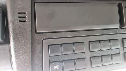

Laut Werkstatt gibt es bei 1 von 100 diese Probleme. Ihr Vorschlag war auch ein neues Kabel über die A-Säule in den Himmel zu ziehen. Kostenpunkt 1000€ bis 1200€ mit neuem Mikrofon. Etwas heftig.
Daher war meine Frage wo das Mikro eigentlich sitzt? Vielleicht weiss das ja einer. Ich vermute hinter den kleinen Lüftungsschlitzen oben neben der Ablage? Im Vorgängermodell konnte man es gut erkennen durch die kleinen runden Abdeckungen, diese gibt es aber hier nicht mehr.
Hast du hier mal hinter den Schlitzen geschaut, Fahrersitz oben rechts neben der Ablage
