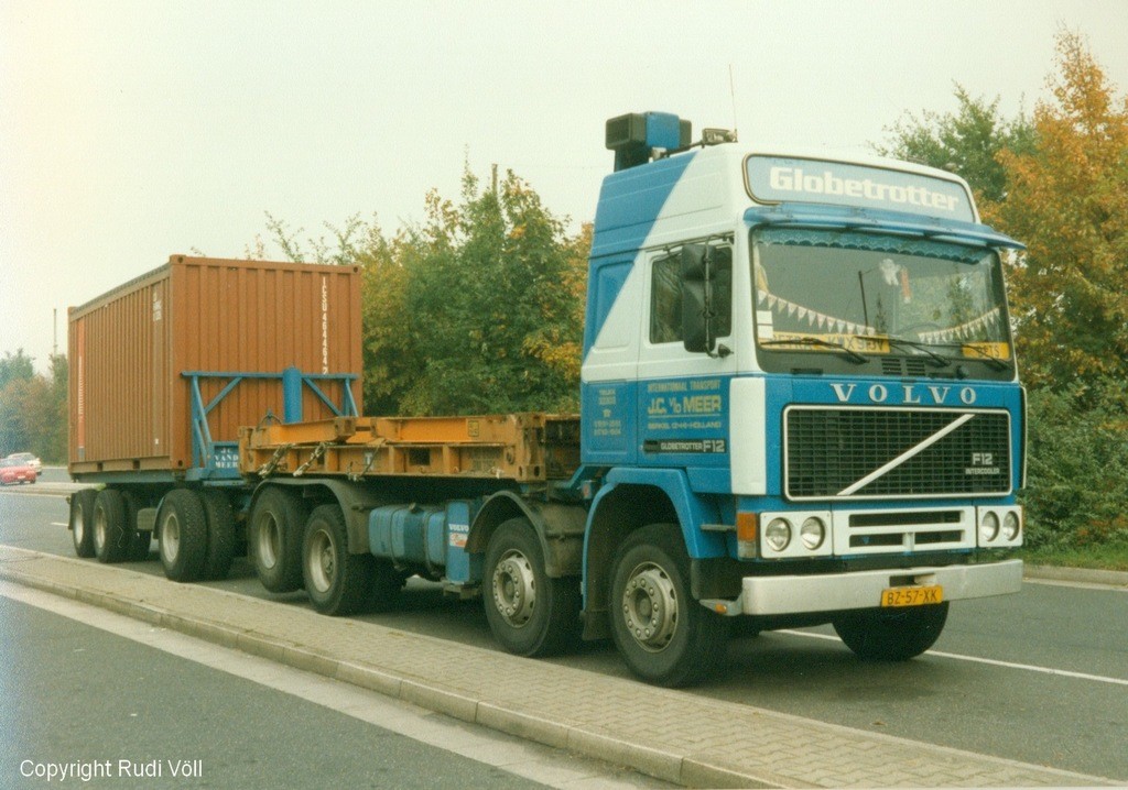

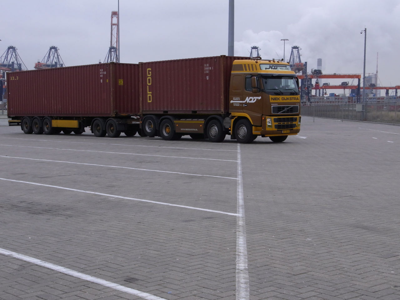

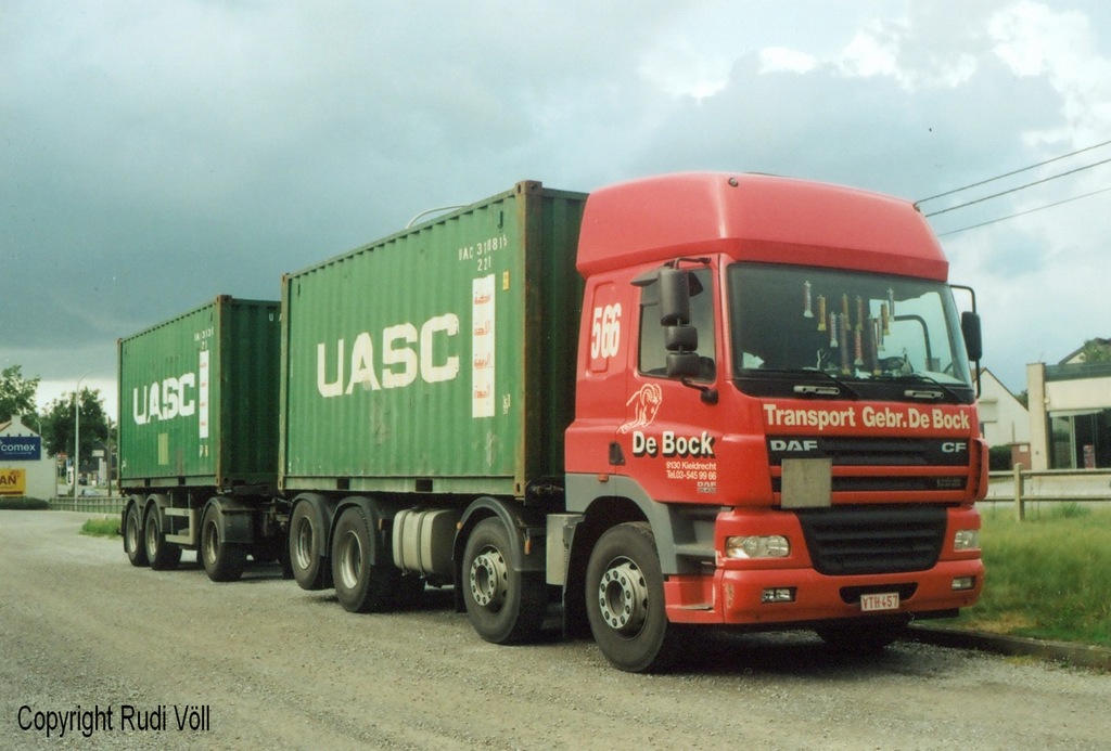

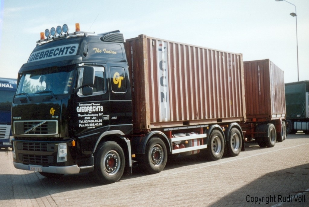

Ich sehe hier ab und zu mal jemanden mit einem ich glaube 5-Achs-Chassis an einer 3-Achs Maschine rumfahren. Ich glaube Broshuis baut sowas, daraus kann man dann 2x20' machen, wenn man die trennt.
Wann man den ganzen Trumm wirklich mal braucht - keine Ahnung. Die meisten Achsen sind oben, wenn ich den sehe. Das Ding muss doch schon leer über 15to wiegen...
Was du meinst nutzen eigentlich nur die Niederländer da dort ja andere Gewichte gelten.
In D sind diese Kombis nicht mehr zulassungsfähig einige gibt's zwar noch Bestandsschutz ist das Zauberwort.
