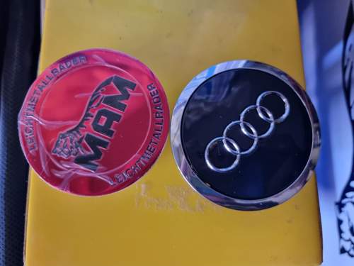

Hallöchen an alle,
Wie der Titel schon vermuten lässt, wollte ich mich mal erkundigen welchen Nabendeckel ich von Audi benötige für die MAM RS6 Felgen in den Abmessungen 8,5Jx19 ET30?
Ich habe diese Felgen als Winterfelgen für mein Audi A5 8F Cabrio bestellt, weshalb ich darum bitte, dass nicht gesagt wird "ich weiß nicht ob die passen, aber....", sondern wirklich hilfreiche Antworten kommen, von Leuten die vielleicht selbst MAM Felgen in dieser Größe besitzen/besessen haben oder die gleichen Felgen besitzen mit Hersteller-Nabendeckeln (egal welcher Marke, Hauptsache es passt mit Sicherheit (fällt nicht raus) und man kann mir die Abmessungen nennen).

Also der Support von Berlin Tires konnte mir leider keinerlei Informationen über OT-Nummern von Audi Nabendeckeln geben, da sie dort keine Informationen zu haben.
Dementsprechend weiß ich auch nur was ich schon selbst gemessen habe. Die Abmessungen, jetzt halt auf 0,1 mm genau sowie die OT-Nummer des MAM Nabendeckels.
OT- Nummer MAM Deckel:
DEMA501
Außendurchmesser:
69,2 mm
Innendurchmesser:
56,5 mm
Verankerung (innespitze des Fußes) :
59 mm
Schafthöhe unter Rastnasen (selbst gemessen):
ca. 6,2 mm
Nicht passend (da ausprobiert) ist der Nabendeckel von Audi mit der OT-Nummer 4B0 601 170 A
Dieser passt zwar äußerlich und bewegt sich dann auch nicht mehr, jedoch sind die Rastnasen bzw die schaftlänge der Rastnasen zu kurz, weshalb der Deckel bei der kleinsten Unebenheit wahrscheinlich rausspringen und flöten gehen würde...

Es wäre schon ein sehr großer Zufall wenn original Audi Nabendeckel auf Zubehörfelgen passen würden.
Evtl. findest du neutrale Zubehördecke die passen da könnte man ein Audi Logo aufkleben,
Oder du entfernst bei den Audi Nabendeckeln die ganzen Rastnasen und klebst sie dann auf die MAM Deckel.
@Turbotobi28 schrieb am 15. September 2023 um 17:21:20 Uhr:
Die 2. Option suche ich bereits aber leider finde ich hier auch keine Nabendeckel, da diese entweder das selbe Problem mit der Schaftlänge haben oder zu groß sind. Die Idee hatte ich nämlich auch schon
Die 3. Option ist keine Lösung, da der Untergrund der Audi Nabendeckel uneben und gewölbt ist und somit nicht halten würde auf Dauer. Daher werde ich sie zurücksenden.
Aktuell sieht es allgemein nicht danach aus als würde es passende Lösungsansätze geben bzw passende Audi Nabendeckel.
Wahrscheinlich wird es am Ende darauf hinauslaufen, dass ich einfach die von MAM drauf lassen muss

Habe auch MAM 8,5Jx19 Felgen,zwar anderes Design aber die Orginal Audi Deckel passen 100%
Bei mir rasten sie wie beschrieben nicht ein.

Ich habe heute eine mögliche Lösung entworfen um die Nabendeckel vorm wegfliegen zu sichern. Ich muss nur testen ob es auch funktioniert wie ich es mir vorstelle.

Um dazu zurück zu kehren, habe ich einen Prototyp entworfen um den Nabendeckel vor Herausfallen zu schützen. Morgen kommt dann ein semi-praxistest.
