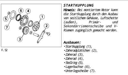

@Stylewarz3
Das Nadellager gehört auf jeden Fall dazu.
Schau' dir mal die Explosionszeichnung im Anhang an. Es müssen sämtliche Teile korrekt eingebaut sein.
Gruß Wolfi

@Alex1911
Ich meine nicht das Nadellager (Teil 6), sondern das Nadellager des Anlasserritzels (Teil 3), da gibt es unterschiedliche Versionen.
