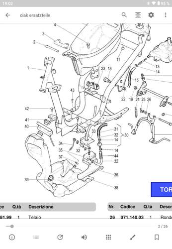

kurze Frage:
Auf dem beigefügten Bild sieht man die Benzinpumpe (35).. Oben ist an dieser Pumpe der Unterdruckschlauch angeschlossen. Wohin führt dieser Schlauch? Zum Vergaser? Kurbelgehäuse?
Noch eine kurze Frage:
In der Benzinleitung befindet sich ein Rückschlagventil. Kann man das durch ein beliebiges Anderes, mit gleichem Anschluss, ersetzen?
Besten Dank schonmal für alle Antworten.
Andreas

Hallo Andreas,
beim Zweitaktmotor führt die (Unter-)druckleitung der Membranbenzinpumpe immer zum Kurbelgehäuse, in dem abwechselnd Unter- und leichter Überdruck herrscht.
Das mag für einen Laien in manchen Fällen anders aussehen, wenn z.B. der besagte (Unter-)druckanschluß der Benzinpumpe in der Nähe des Ansaugstutzens endet. Der Druck wird in Stromrichtung "hinter" der Einlaßmembran, d.h. aus dem KG entnommen.
Gruß Wolfi
PS: Es gab meines Wissens auch einen Ciak 50 4T. Auf der beigefügten Explosionszeichnung im Startpost ist es eindeutig der 2T-Motor. 🙂
Edit: Ein externes "Rückschlagventil" in der Benzinleitung wird nicht zwingend benötigt, da in der Pumpe selbst zwei Ventile eingebaut sind.

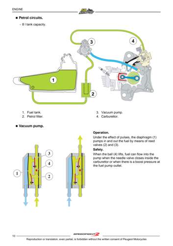

@azo1
Hallo Andreas,
die Skizze im Anhang stammt aus dem Peugeot Manual Technical Training Speedfight 3 50 2T von der Seite '50factory.com'.
Gruß Wolfi
Kraftstoffsystem
