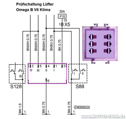

wenn ich im relaiskasten im motorraum die pins 1 u 6 vom lianen stecker brücke, läuft auch der hintere lüfter.
Da hast Du am (violetten/pinkfarbenen) Teststecker der Lüfterstufen rumprobiert, damit kannst Du doch alle Varianten prüfen.

Es liefen nur die beiden vorderen Lüfter auf volle Kraft. Ich dann am lila Schalter 1 und 6 gebrückt und der hintere Lüfter lief.
Also scheint ja das in Ordnung zu sein, nur die Ansteuerung nicht.
Kann es sein, das dann mein 3 poliger Thermoschalter defekt ist? Wenn ja, kann ich einem aus dem Auktionshaus nehmen, oder sollte ich dann doch einen bei Opel kaufen?
Bei mir sitzt der 3 polige Thermoschalter oben im Kühler.
Was hat denn der untere Thermoschalter für eine Funktion? Der kühler war richtig schön warm.
Beim brücken des lilanen Steckers kann man da nur Pin 1 und 6 brücken oder gibt es auch andere Kombinationen?

Und nein , man kann noch mehr brücken .
Aber vorsicht sei hier geboten.
Ich habs zwar selber nicht ausprobiert , das brücken , aber da noch das Zündungsplus am Stecker anliegt ,
kann man hier schnell was , dummes machen .
5/6 und 4/6 kann man auch zum testen verwenden .
Wobei 4/6 eigentlich den hinteren Lüfter einzeln zum laufen bringen sollte .
Aber wie gesagt , habs selber noch nicht gemacht .
Das ist reine Theorie von mir .
Der Pluspol Kl.15 ist nur für die Spannungsversorgung des Prüfadapters vorhanden.
Die Prüfungen der einzelnen Lüfterstufen läuft nur gegen Masse.
Pruefschaltung-luefter-omega-b-v6-klima
