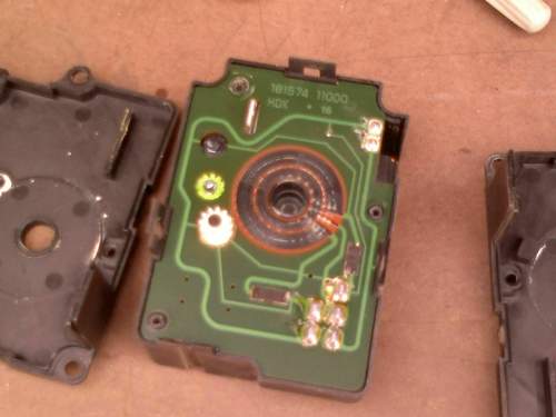

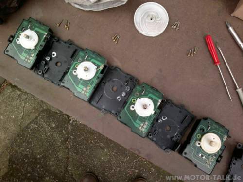

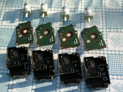

Nun, der Motor ist das eine, aber die mechanische Stellung der Klappe erkennt der Elch über ein Potentiometer, was durch den Motor gedreht wird. Baut man nun eine andere (Motor-)Einheit ein, dann steht der Motor mitsamt dem Potentiometer garantiert nicht an exakt der gleichen "Widerstandsstelle", an der die alte Einheit stand. Aus diesem Grund muss das Steuergerät diese Stelle wieder lernen. Es merkt sich also beide Anschläge der Klappe (hoher Motorstrom) und liest dann die Zwischenwerte des Potentiometers ein. Wie fein das gestuft ist, entzieht sich meiner Kenntnis. Fehlt nun die Klappe als mechanischer Anschlag wegen gebrochenem Gestänge, dreht der Motor über die Zahnräder das Potentiometer einfach endlos durch, da gibt es intern keinen mechanischen Anschlag.
Zerleg doch mal so eine alte Einheit, dann siehst Du es schön 🙂

Hab noch Foto gefunden... 😁
Korrektur: Durchdrehen kann nur der Motor der großen Außenluftklappe, die anderen haben mechanische Anschläge direkt an den Zahnrädern....siehe Bild
