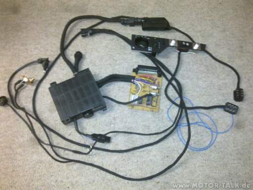

Hallo berlinlover,
meinst Du den hier? (siehe Bilder !)

Sehr interessante Bilder ;-) Es kann sein das es sich um ein solches Teil handelt. Woher hast du es? Wie wird es verwendet? Wieder über den Temperaturfühler!?? Wie mein Gerät aussehen wird weiss ich nicht,stehe mit dem erbauer aber in e-mail kontakt.er ist dabei die ersten zu bauen (er fährt es schon lange selber),sobald er eins hat bekomme ich eins....freu mich auf antwort...

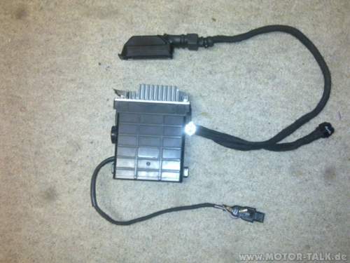

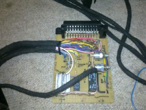

Hallo berlinlover,
Das Ganze ist sozusagen ,,Marke Eigenbau‘‘ und entstand nur aus dem Grund, das ich nur ungerne die original Verkabelung des Wagens zerschneide oder abändere.
Somit wurde gewährleistet dass alle Äderungen der KE, die für Ethanol betrieb notwendig sind, über Steckkupplungen erfolgen und ein etwaiges ,,Zurückbauen‘‘ (falls das Auto irgendwann verkauft wird) problemlos erfolgen kann.
Über die sogenannte ,,Schaltzentrale‘‘ aus’m Cockpit wird über einen Wippschalter zwischen E5 (Superkraftstoff) und E85 gewählt, wobei in ,,E5‘‘ kann man alles zwischen E5 und E60 verfahren und in Stellung E85 kann man mittels 2 Potis den Bereich ausdehnen bis über E85 (theoretisch – denn praktisch konnte ich nicht testen, mangels Kraftstoff 🙂)
Umschaltung erfolgt ganz zeitgemäß über Relais und greift die Ansaugluft Temperaturfühlern (sind 2 stück eingebaut), über Steuerung des Kaltstartventils, Kühlmitteltemperaturfühler und die Umschaltung des KE KAT – Abgleichsteckers sowie des EZL Abgleichsteckers.
Im Cockpit wird über einer 3 X 7 Segment Anzeige der ausgewählten Betriebsstellung (,,S E5 oder E85‘‘) und der Wippschalter ist beleuchtet.
