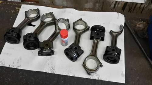

Fakt ist das man bei den Kolben bei solchen Motoren eine Mütze durchschmeißen könnte .
der obere Rand des Kolbens ist immer etwas dünner gehalten her vom Durchmesser,
wie die sogenannte Ringzone und das Kolbenhemd !
wenn ich mich noch recht Errinnere ,wo das Pleuel unten defekt war und
ein neues Pleuel+Kurbelwelle reingekommen ist ,
so konnte man das große Pleuelauge auf der KW ca 2 mm bewegen und
am kleinen Pleuelauge oben konnte man den Kolben wo der Kolben ausgebaut war,
bestimmt 1 cm Bewegen,auf dem Kolbenbolzen .
das mit der Bewegung des Kolbens auf dem Kolbenbolzen ist normal,
auch beim Omega Motor sind es ca 1,5 cm ,
auch unten auf der KW kann man das Pleuel etwas schieben,ca 1 mm .
bei den Kolben vom LKW unten im Bild ,
hat man ca 3 cm PLATZ am oberen Pleuelauge und auch ca 1 mm Luft
im unteren Pleuelauge auf der KW
alles zum größten Teil wegen der Wärmeausdehnung der Bauteile.
sehe ich alles nicht Tragisch !
