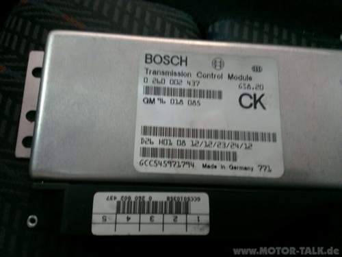

Das ist das gerät was ich hinter dem handschuhfach gefunden habe
Das ist das gerät was ich einbauen möchte beziehungsweise tauschen
Das meine ich mit den steckern das sind die unterschiedlichen steuergeräte tc tech de control unterschiedlich unterschiedliche namen
das geht natürlich nicht!
mache dich hier einmal schlau- www.opel-infos.de/getriebe/ar25_35.html
immer auf die 2 Buchstaben achten!
falsches Steuerteil !

Edit-und welche Buchstaben stehen auf dem getriebe alt und neu?
das alte Getriebe mit der Bezeichnung BE,mit dem Steuerteil KT ist mit TC. Traktionskontrolle!
das neue Getriebe mit der Bezeichnung DE,mit dem Steuerteil CK ist mit TC+.
aber nagel mich nicht fest damit,da wissen andere besser Bescheid! man kann ja nicht alles Wissen!!!!!!!!!!!!!
warum machst Du nicht das neue Getriebe DE mit dem alten Steuerteil KT rein?
die Stecker am Getriebe sind doch gleich!

Bis MJ.97 waren die AT-STG fix auf den Motor Varianten-programmiert. Es gab also eine Vielzahl an unterschiedlichen AT-STG.
Mit dem neuen AT-STG ab Mj.98 konnte man (nur bei den Benzinern) die Motorvariante und andere Dinge direkt via OBD programmieren. (erkennbar an der dreireihigen Kontaktfederleiste im Stecker)
Grundsätzlich gehört das AT-STG also eigentlich zum Motor und nicht zum Getriebe,... auch wenn es dieses steuert.
AT-STG gehen übrigens wirklich absolut seltenst kaputt !
