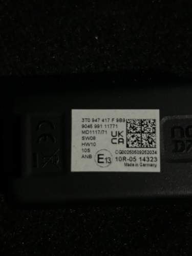

hab Fahrzeug jetzt 2 Tage und natürlich Garantie, aber frage erst mal, nicht das es ein Bedienungsfehler ist.
Und zwar geht die Taschenlampe in der Aufnahme links als Laderaumbeleuchtung nicht mehr seit heute. Als Taschenlampe, also aus der Aufnahme im Akkubetrieb, funktioniert sie ganz normal.
In Bedienungsanleitung finde ich nix großartiges dazu und sonst fällt mir auch nix ein.
Kennt das jemand?

Ja, habe ich auch. Soll nicht so sein. Wenn du noch Garantie hast reklamieren. Ich habe ein überlegt, woran das liegen könnte. Kann tut sie ja. Aber scheinbar kommt das Signal "Kofferraum offen" nicht mehr an. Da wollte ich nochmal schauen, ob ich was machen kann

Bei mir Leuchtet sie nur, wenn ich die Innenraumbeleuchtung nicht ausschalte.
Dafür Leuchtet die rechte mal nicht mal ja. Eventuell Spannungsabhängig um die Batterie zu schonen?
Danke für diesen Hinweis. Eben ausprobiert: es ist tatsächlich so: die linke Leuchte (die mit der Taschenlampe) leuchtet nur wenn die Innenraumbeleuchtung nicht deaktiviert wurde, die rechte leuchtet auch bei deaktivierter Innenraumbeleuchtung.

Bei mir leuchtet die Taschenlampe seitlich seit Werk nicht. Sollte die leuchten wenn der Kofferraum auf ist? Könnte das mal bitte jemand nochmal erklären? Links leuchtet immer.
Sollte leuchten wenn der Kofferraum geöffnet ist
Meine Lampen leuchten, wenn ich den Kofferraum öffne, Auch die Taschenlampe.
Danke für die Antworten. Dann muss ich das nette Leuchtlein reklamieren, da nur die Taschenlampe nach dem herausnehmen funktioniert.
