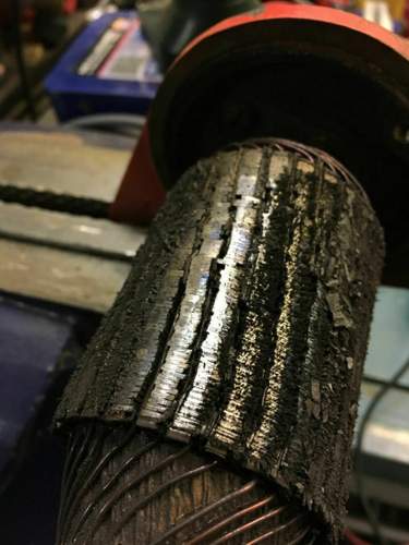

Hallo Zusammen,
wo bekomme ich die Magnete für eine Bosch GleichstromLima her?
Sven

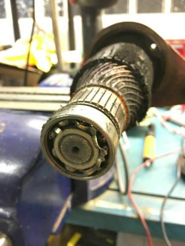

Das Ist die richtige Antwort. Ausserdem könnte der Themenstarter mal ein paar Fotos von der LM einstellen, damit die Sache leichter zu beurteilen ist.
Bosch 14V, 11A Gleichstrom Lichtmaschine, Teile Nr. 0101 209 041
Regler: Bosch, TA 14V, 11A, 0190 215 028
Bild-1
Bild-2
Bild-3
Da brauchste doch garnicht weiter zu suchen ,der Anker ist Kernschrott,elektrisch und mech.

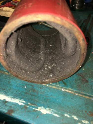

Das der Anker Schrott ist sehe ich auch. Den, die Lager und die Feldwicklung habe ich gefunden. Nur weiss ichdicht wo ich die Metallkerne (die die Feldwicklung halten) herbekomme. Die sind ja auch beschädigt.
Sven
Die Kerne kannste immer wieder verwenden,Abriebspuren von 1-2 m/m machen da nichts aus.
Bedenke die Kerne kannste nicht selber wechseln,da für brauchste richtiges Spezialwerkzeug.
Bau dir ne 35 A Drehstromlima ein ,ist der einfachste Weg.

Messe doch erstmal ob die Feldspule noch ok ist und kein Masseschluss hat.
sollten so 5 Ohm sein und nach Masse im Meg Ohm Bereich.
Bei diesem Schadensbild wird aber auch der Regler nicht mehr so ganz frisch sein.
