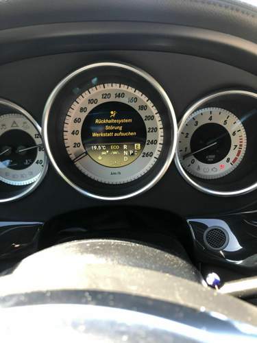

Hallo bei mir ist der Fehler sporadisch manchmal funktioniert mein HOLD, ABS, DistronicPLUS & ESP nicht weil das Auto sagt " Rückhaltesystem Störung". Ich war bei Mercedes und die Diagnose lautete "EZS Elektronisches-Zündschloss wenig Spannung", dann war ich bei meinem Nachbarn der bei Mercedes arbeitet als Mechaniker (Meister), der wiederum konnte nix damit anfangen weil dieser Fehler nicht bekannt war, hatte er zum ersten Mal gehört. Er meinte mir " Wechsel mal deine Schlüsselbatterie und steck dein Schlüssel rein anstatt den Start-Knopf zu benutzen." Ich hab das dann auch gemacht ging auch nur ab&zu Mal bin dann wieder umgestiegen auf den Start-Knopf und hat dann funktioniert. Wie gesagt es ist sporadisch das Problem mal funktioniert es und mal nicht, aktuell funktioniert es nicht. Andere sagen wiederum das es unter Sitz die Stecker das Problem sind was ich aber nicht so ganz glaube andere sagen wiederum es ist ein Systemfehler/Softwarefehler und ich bräuchte nur ein Update. Ich weiß bis heute nicht warum?, wieso?, weshalb?
Bilder sind auch da.
Hoffe einer kann mir da mal genauer helfen ?
Schöne Grüße
