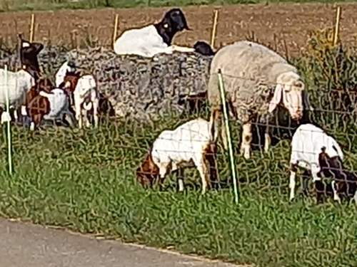

...so ne richtig über mehrere Jahre um die 20cm hoch "verfilzte" Wiese mit 0,5-1m hohem Gras... und da womöglich noch irgendwelche Kletten, Brombeeren, Disteln, etc. mit drin ... da haste mit nem Handmäher richtig Spaß.
Mit Maschinen schwitzt man und es kommt nix bei raus... irgendwelche tierischen Helfer... egal ob Schafe, Damwild oder einfach ne Horde Hühner... würden das auch machen, wie die Situation vor Ort genau ist... Nachbarn / keine Nachbarn, eingezäunt /nicht eingezäumt, brutalste Hanglage oder eher flach... dazu hätte ich mir ein paar Bilder gewünscht... aber muß der TE selbst wissen.
PS: ...auf dem Photo, das war letztes Jahr neben einer Neubaustelle... war zwar jetzt nicht der stabilste Grasbelag... mußte da mal für einen Graben mitm Bagger durchs Gehege fahren, aber gepflegt siehts jedenfalls aus, da kann man nix gegen die tierischen Greenkeeper sagen.
