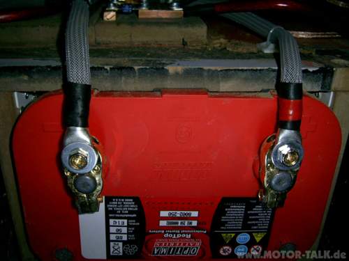

Ein paar Bilder meiner Verkabelung.
Die Stromverkabelung wurde mit Audison Connection und Sinus Live Kabel in den Stärken 8, 20, 35 und 50mm² ausgeführt. Alle Stromkabel sind in Snakeskin gezogen und mit Schrumpfschläuchen fixiert.(Bild 1)

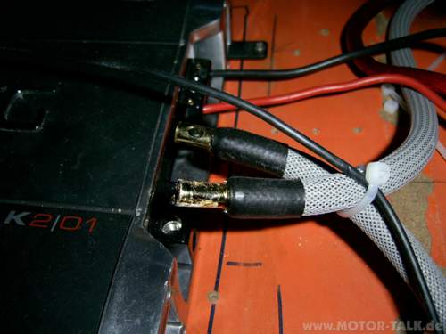

Die 8mm² Kabel für die kleine Genesis SA30 hab ich mit Sinus Live Stiftschuhen verquetscht und verlötet(Bild 2). Die A6 wird doppelt mit 20mm² versorgt.

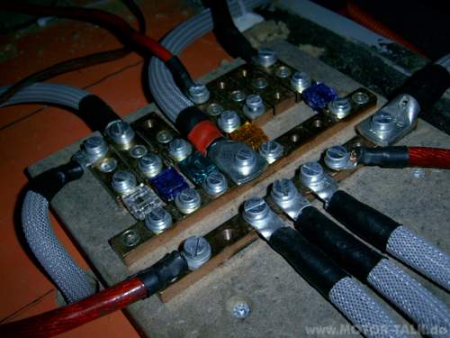

Die Zusatzbatt sitzt unter der Dual Mono...Kabelwege wären also kurz genug gewesen, um den Sicherungsverteiler wegzulassen, aber wegen Wartungsarbeiten und zur Beruhigung des Gewissens hat sich dies schon mehrfach ausgezahlt. Zudem ist dieser Strom/Masse Block einfach genial. Nimmt man ihn ab, kommt man an die Befestigung am Reserveraddorn. Der Cap war übrig und hat noch rein gepasst😉
Meine LS Kabel sind alle verdrillt und doppelt isoliert, daher habe ich hier auf Snakeskin verzichtet. Die Enden lassen sich schön mit Y-Adaptern versehen(hier von Zealum) und ebenfalls mit den Stiftkabelschuhen konfektionieren(Bild 3).
