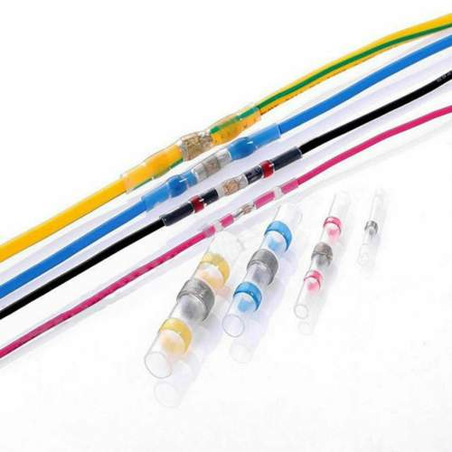

Sogenannte "Schrumpfverbinder", "Lötverbinder", "Stoßverbinder", "Heat Shrink Connectors" oder "Heat Schrinkable Connectors" die man bei einer Roadside Reparatur gut brauchen kann, könnte man mit dem Feuerzeug sogar verlöten passen meineserachtens perfekt zur MacHyver Box.
Ich habs noch nicht probiert, werde mir die aber bestellen. Aber lötet des eigentlich wirklich??

Du meinst ganz normale Lötverbinder? Damit haben wir schon vor 20 Jahren Kabelbäume geflickt. Da ist Lötzinn drin, man muss aufpassen, dass man den Schrumpfschlauch nicht verbrennt.
So lange gibts die schon? Boah. Hab ich nicht gekannt. Hab immer mit normalem Lötzinn und Schrumpfschlauch gearbeitet.
Gruss
W.
.jpg
Jepp, so lange schon. Aber ich glaube, dass es sich auf rund 20 Jahre beläuft, da damals irgendein Außendienstler uns diese als neu vorgestellt hat.
@Wolfgang Wegner schrieb am 19. Januar 2019 um 14:20:25 Uhr:
Mehr schlecht als recht (zu wenig Zinn), geht aber prinzipiell schon.
Gruß Metalhead
Ok. Dann isses umso erstaunlicher dass in 3 Jahren Diskussion es hier noch niemand erwähnt hat. @metalhead Das könnte der Grund sein, das es eher wenige verwenden.
Aber ich werde mir die Dinge bestellen.
Gruss
W.
Vielleicht gibt es da unterschiedliche Qualitäten.
In der Firma nutzen Wir Die schon seit vielen Jahren von Normfest.
Bei MB hier im Ort werden Die auch genutzt. Hersteller weiß ich allerdings nicht.
Ich persönlich nutze am Auto auch Die von Normfest.
Die Lötverbinder sind deutlich besser als diese Quetschverbinder.
Richtig angewendet natürlich... 😉
Grüße...

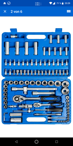

Anbei der Knarrenkasten, den ich mitnehmen würde, denn Gepäck benötigt man ja auch noch.
Dazu ein Diagnosegerät
Drehmomentschlüssel (wobei der Sharan nicht einmal ein Ersatzrad hat...)
