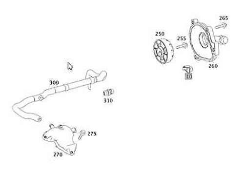

Ich hatte gerne eine Teileliste am besten mit Skizze was alles wohl alle 3 Jahre oder alle 60.000 km getauscht werden muss für die Kurbelgehäuse Entlüftung.
WDB2112561A995634
Ich vermute das diese bis Dato nie gemacht wurde, 06.2006 und jetzt fast 240.000 km runter.
Diese Kunststoffddeckelchen möchte ich auch tauschen, dazu brauch ich die Angabe wo diese sitzen.
Danke

Zum Einbau, ganz einfach, ging bei mir keine 15 Minuten. Einfach den Luftfilter runter nehmen und dann siehst du schon alle 4 Teile. Die Kappen einfach mit einem kleinen Keil oder Schraubenzieher abmachen. Mit einen Tuch sauber machen und die neuen Kappen draufstecken. Den Deckel mit den 4 Torx Schrauben abschrauben und den neuen drauf. Fertig. Und schon tropft kein ÖL mehr auf den Kat.

Siehe Bild

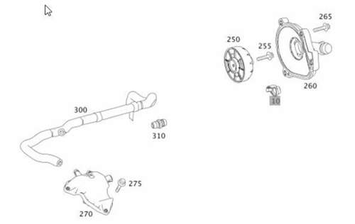

A2720160134 1 x
N910143006001 3 x
Achtung die Schraube 255 hat Linksgewinde! Bild 1
Artikelnummer:
N000000003495
M272 /1
M272 /2
M272 /3
