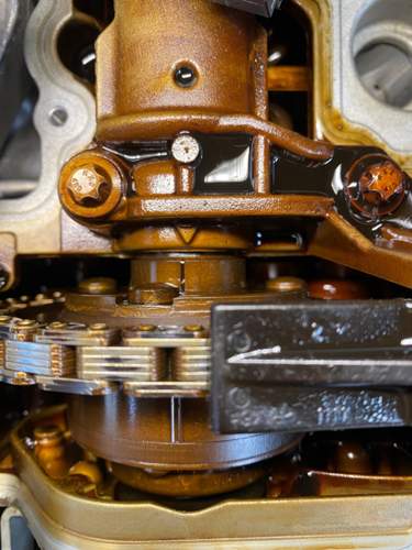

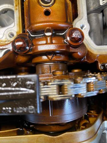

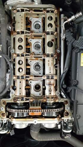

Moin,
ich habe heute mal meinen Ventildeckel runtergekommen, um mal die Steuerzeiten zu checken, da es immer noch die erste Kette ist und der Motor schon 163.000km gelaufen hat. Nun habe ich den Motor auf OT gedreht und oben die Markierungen kontrolliert. Ich habe Bilder hochgeladen von den Steuerzeiten. Ebenfalls habe ich Bilder gemacht von den Nockenwellenverstellern, sind die noch vom Zustand gut, dass ich einfach eine neue Kette durchziehen kann? Noch zur Info das Auto rasselt nie beim Kaltstart und generell macht die Kette keine Geräusche, deswegen die Frage, jetzt wechseln, oder weiter fahren, bis es anfängt zu rasseln?

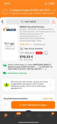

Tja, besser als vorher. Nach Flexrohr24 mal suchen. Auch hier.Taugen die Nockenwellenversteller was? Und dann den Kettensatz von Febi? Soll ja gleich sein mit dem Originalen?
Wie gesagt, hier suchen was die Leute sagen.
So eine Reparatur macht man nur wenn sie nötig ist. Und dann nur mit Originalteilen von MB.

Hier die Bilder von meinem Motor bzw. Steuerkette/Nwv. Ja die Zähne der nwv kann man nicht erkennen aber alles gut bis jetzt. Eine leichte verschiebung der Markierung erkenne ich aber halb so wild.
Baujahr 2009, 126.300km, C180 kompressor. 1. Kette!!!

Ja und? Völlig normal bei dem Motor. Bis 170 tkm hält der 180k schon. Und wie du schon 100 mal gelesen hast und es immer noch mit 3 Ausrufezeichen deklarierst: Die Kette ist nicht das Problem. Für dich zum 101. Mal.
