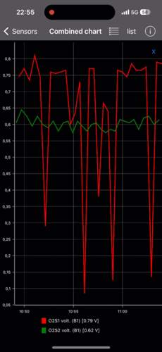

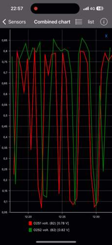

Kann das Video gerade nicht sehen. Was ich aber dann mal machen würde: Ggf. mit der SD sich die Lambdawerte Graphisch anzeigen lassen. Wenn die Nach Kat Sonden der Vor Kat Sonde folgt wären die Kats defekt. Wenn die Kats in Ordnung sind wurde die Vor Kat Sonde hoch und runter springen während die Nach Kat Sonden fast horizontal verlaufen ohne wirklichen Ausschlag.

Ich habe eben mal den OBD Scanner angeschlossen und mir die Spannungen der einzelnen Sonden anzeigen lassen. Die Sonden auf Bank 1 scheinen mir doch sehr auffällig zu sein. Wie kann ich das Ergebnis hier interpretieren? Ich hänge mal die Bilder mit an.
Wie gesagt, die Sonden vor dem kat sind beide neu…
Genau wie im Video zu sehen und es Mackhack beschrieben hat:
Es funktioniert Bank 1 gut und Bank 2 nicht.
Man könnte jetzt die Nachkadsonde links und rechts tauschen und den Fehler noch einmal bestätigen, oder auch die AGA abhängen und mal mit einem Endoskop den Kat besichtigen.
