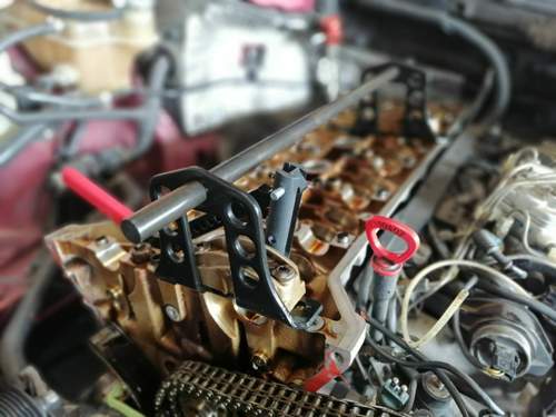

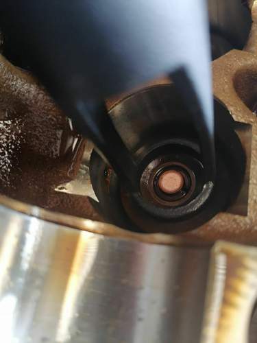

Ich hatte am Anfang ja erwähnt, dass ich eigentlich die Ventilschaftdichtungen erneuern wollte. Heute war der Tag gekommen und alle nötigen Teile dafür abgebaut. Dann habe ich Druckluft in den entsprechenden Zylinder gegeben und mit dem Hebelwerkzeug wollte ich die Ventilfeder nach unten drücken, um die Ventilkeile abnehmen zu können. Nur leider geht bei jedem Zylinder das Ventil mit in den Zylinder. Der Kompressor macht 8 bar, daran sollte es eigentlich nicht liegen. Ich hatte die Arbeit zuletzt beim M102 gemacht, da hatte ich diesbezüglich keine Probleme. Verbaut ist bei mir übrigens der M104.980 (300e-24 Motor), der hat aber natürlich auch einen ganz anderen Zylinderkopf. Der Motor lief die letzten zwei Jahre klasse, daher denke ich nicht das ein Kompressionsproblem vorliegt.
Ich bin gerade ratlos, eigentlich kann es nur sein, dass sich die Ventilfedern oben so fest gebacken haben das sie nicht so einfach abgehen. Ich hab auch nicht wirklich die Lust dafür extra den ganzen Kopf ab zu nehmen. Hat jemand beim M104 Erfahrungen mit wechseln der Ventilschaftdichtungen, oder einen Tipp für mich?

Du bist gerade beim M103, oder M102. Der 104er Motor hat keine Schlepphebel mehr. Bilder von dem Werkzeug habe ich eingefügt. Normalerweise muss ich ja nur den Federteller nach unten drücken und durch den Druck im Zylinder bleibt das Ventil oben und ich kann die Ventilkleile raus nehmen. Hier ist es aber der Fall, dass das ganze Ventil mit Teller und Feder rein geht. Da ich das bisher noch nie hatte bin ich ein wenig irritiert. Ich vermute, dass sich der Teller an den Keilen festgebacken hat. Ist aber nur eine Vermutung.
Nimm eine passende Nuß und klopfe mit einem Hammer kräftig drauf. Keine Angst, da geht nichts kaputt!
Dadurch löst sich das Konstrukt. Je nachdem, wie fest Du klopfst, kann es sein, daß die Keile gleich mit rausfliegen.

Danke für die Hilfreichen Beiträge. Ich werde dann morgen mal ein paar Argumente aufführen und mal Schauen, wie sich die Teller und Sicherungskeile verhalten. Ich werde dann berichten. :-)
