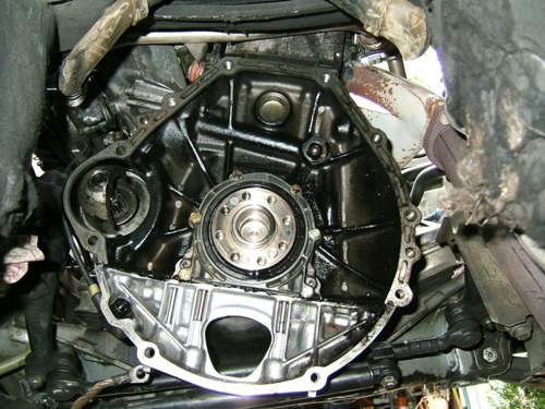

Beim 250D hat das auch gut ohne Grube und Bühne geklappt. Nach dem kontrollierten Absenken, kam man gut an die oberen Schrauben dran - mit zwei großen Verlängerungen und Gelenk aus Richtung Kardanwelle.
Wir waren zu zweit!

Hallo / Danke an Antworter,
ich will "nur" die Kupplung wechseln und werde nur auf Bühne wechseln wenn es mit Böcken (4x) nicht klappt.
Ich werde die obersten Schrauben zuerst lösen und die seitlichen zuletzt angehen.
Das Abkippen / leichtes Anheben des Antriebstrangs ist wohl das wichtige um an die 11-13Uhr-Schrauben ranzukommen.
Das Risiko des Scheiterns ist mir bewußt ABER Bühne kostet mich 15€/h und neige dann zum Übereifrigen / Gehetzten.
