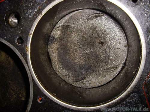

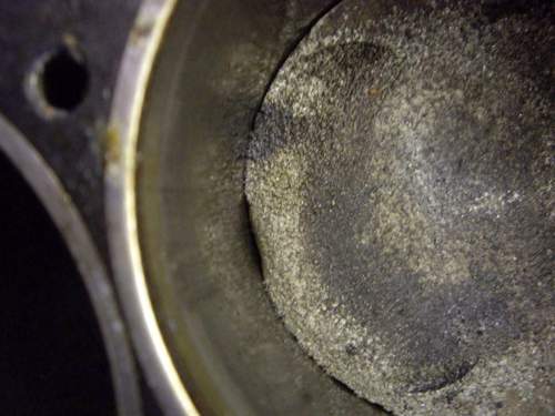

Hallo
das Klackern kenne ich leider... meiner machte die gleichen Töne sah dann so aus...
Upps bilder fehlen
Kaputt1
Kaputt2
Klasse... Was heisst...?
Woher kommt das plötzlich?
Hallo
Fahre auch LPG hatte das Klackern auch aber leiser wurde dann immer lauter ...
bin dann auf der bahn gewesen hat einmal kräftig bei 180 km/h geraucht
danach lief er nur noch auf 3 Töpfen beim öffen sah es dann so aus.
als ich das Video sah und hörte standen die Nackenhaare hoch...
denke das der/die Kolben gegen Ventile schlagen wie auf den Bildern zu sehen.
hoffe für dich das es nicht so ist aber...
lass mal Kompression messen oder besser noch mit Kamera Kolben ansehen 20 teuros bei ATU
Gruß Harald
