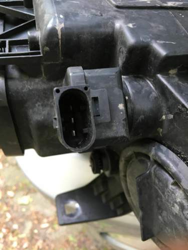

Mein ML Ist ein 350 aus Bj.07.2005 und ohne Xenon also H7!Aus USA!(Hat eine Ausnahmegenehmigung)Dort gibt es keine LRW Was wegen auch immer!?Sind eventuell die kabel trotzdem schon von Werk aus gezogen für die LWR????
Scheinwerfer habe ich aus dem Zubehör (Mit Tag Fahrlicht,Sind schon angeschlossen und alles lauft gut war Plug Play))
Die Stellmotoren sind an denn Scheinwerfern dran!
Ich brauche denn schalter der links neben dem Lenkrad sitzt(Habe gelesen das der gleichzeitig auch das steuer gerät ist)Am liebsten wehre mir wenn jemand im Forum denn Schalter mit Stecker dran hätte und wo die kabel noch 10 Cm raus schauen (Oder wenn einer ein ML Schlachtet)
Und die 2 Stecker für die Stellmotoren je Seite einer (Und wenn die noch auch mit stücke kabel dran wehren dann wehre alles perfekt)
Hat jemand so was schon gemacht bei Normalen H7 Scheinwerfern?(Alle schreiben nur über Xenon Leider)
Hat jemand die Pin/Kabel Belegung für den stell Motor und für denn Stecker für mich?

Stell doch mal Fotos von Deinen Anschlüssen zum Scheinwerfer ein das sollten auch ja 2 Stecker sein und die sind bestimmt voll verdrahtet und hinter der linken Verkleidung von der Lenksäule liegt bestimmt das Kabel für den Drehregler der LWR.
Ich mache Fotos am WE. Was ist Bitte AAM?Und die Sicherungseinheit F1 ist die Sicherung oder Relais F1 Oder ?

Morgen. So der Kollege hat doch nicht die Stecker leider.Habe gestern die Scheinwerfer draußen gehabt und die Verkleidung unter dem Lenkrad.Leider liegen keine Kabel frei die eventuell für die LWR Vorgesehen sind!!!Die stell Motoren sieht mann an denn Bildern 1-3 Für die brauche ich die Stecker und die PIN Belegung (Wenn ich Stecker und denn schalter gebraucht mit kabel dran bekomme,dann brauche ich eventuell nicht die PIN Belegung. Ansonsten brauche ich die dringend ). Die Scheinwerfer sind Plug und Play Angeschlossen Siehe Bild 4-5.
Und Bilder 6-7 zeigen denn schalter für denn ich leider auch PIN Belegung brauche!
