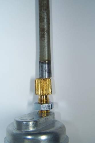

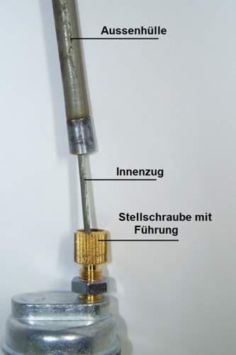

Wenn Du aufmerksam gelesen hättest, wüsstest Du, dass die
Aussenhülle
gemeint ist.
Wird aus Versehen an dieser gezogen, zieht auch der Innenzug den Gasschieber
hoch, bzw. die Drosselklappe auf.
Wird dann der Aussenzug nicht richtig in seine Stellschraube/Führung eingesetzt
wie auf Bild 2,
geht der Schieber nicht mehr ganz zurück, bzw. die Drosselklappe bleibt etwas
geöffnet.
Und das reicht schon, um den Motor ohne Belastung sehr hoch drehen zu lassen 😠
Bowdenzug 1
Bowdebzug 2

Erstmal danke für die ausführliche erklärung heisst wenn ich des teil wieder rein stecke sollte alles passen?
