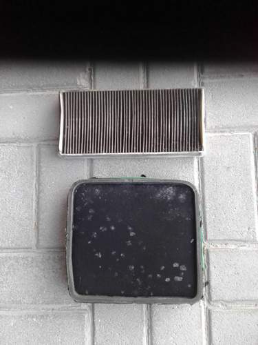

Moin moin,
habe die Tage auch meine "Cabin Filter" gewechselt; die Alten sahen so wie auf den Bildern im Anhang aus :-(
Es sind uebrigens je 2 Filter verbaut (2x Pollenfilter & 2x Aktivkohlefilter); nur zur Info.
Die Aktivkohlefilter wogen gefuehlte 10 kg. :-)
LG Werner
P.S. Ich denke mal das die ne ganze Zeit drin waren.
