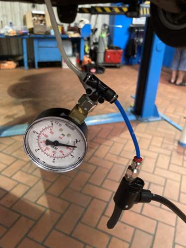

Update zur unendlichen Odysee Lecksuche Luftfederung HR:
Stand der Dinge mit erneuerter Luftfeder war ja der, dass der rapide Luftverlust trotz neuer Luftfeder immer noch bestand.
Wir haben den Wagen dann ein weiteres mal auf die Hebebühne gehoben. Dann die Hitzebleche und die Plastikverkleidung abgenommen. Um die Zuleitung zur Luftfeder zu prüfen habe ich dann die Leitung am Anschluss zum Ventil entfernt und diese an mein zuvor besorgtes Testgerät (Siehe Foto) angeschlossen. Mit meiner Standpumpe fürs Fahrrad habe ich dann Druck aufgebaut und die Uhr beobachtet. Leider war das Testwerkzeug komplett undicht an dessen Schraubverbindungen. Der Vermieter der Hebebühne hatte kein Teflon Band zur Hand und ich musste nur noch fluchen wie man so ein Gerät in undichtem Auslieferungszustand überhaupt verkaufen kann. Wir haben es dann mit Loctite blau versucht was zum Glück sogar geklappt hat. Dann wieder Druck auf die Leitung gebracht und rundum nach einem möglichen Leck Ausschau gehalten. Nachdem wir alle möglichen Verdächtigen mit Schaum geprüft hatten, fanden wir das Leck. Es war an der Zuleitung zur Luftfeder und zwar unweit des Ventils. Meterware Druckluftschlauch 4mm, und Kabelbinder hatte ich vorsorglich besorgt. Also Leitung erneuert und ordnungsgemäß verlegt anschließend am Ventil und an der Feder angeschlossen.
Dann den Motor angelassen und sehr langsam mit Pausen den Wagen bei laufendem Motor abgelassen. Wer hätte damit gerechnet, der nagelneue Arnott Federbalg platzte. Na klasse. Erst den funktionierenden Federbalg ersetzt und dann den neuen zerschossen. Die Stimmung war auf - 11.
Es ward Nacht und wir mussten raus aus der Werkstatt. Zu allem Überdruss wurde nicht mal der bis dahin intakte Luftbalg aufgepumpt. Wir krochen bis zur nächsten Querstrasse und beschlossen den Wagen stehen zu lassen. So ging es einfach nicht weiter. Ich stieg aus, wobei ich den Motor weiterlaufen ließ, um die Schilder auf etwaige Parkverbote hin zu prüfen. Ich lief ca. 8m und als ich wieder am Auto war, siehe da, der Federbalg fahrerseitig war wieder aufgepumpt. Keine Ahnung warum das vorher nicht funktioniert hatte. Der Kompressor schien tot. Nun ja, nun haben wir zwar die Zuleitung erneuert aber die Luftfeder zerstört. warum und weshalb ist nach so einem Schock nicht mehr so richtig herauszufinden.
Zu Hause habe ich dann die zuvor ausgebaute Feder abgedrückt und festgestellt was ich zuvor schon vermutet hatte. Diese ist noch in Ordnung. Die zuvor auf Verdacht eingekaufte Manschette habe ich dann gestern übergestülpt. Ein weiterer Akt wird folgen. Uff

Update, aus Zeitmangel etwas spät aber dennoch.
Nachdem eine weitere Arnott Luftfeder angeliefert wurde und wir endlich wieder einen Platz an der Hebebühne ergattern konnten starteten wir voller Zuversicht ein weiteres Mal mit dem Projekt Luftfeder Tausch. Diesmal sollte zusätzlich der potentiell arg geplagte Kompressor getauscht werden sowie das Ventil. Ich wollte auf Nummer Sicher gehen.
Bei näherem Hinschauen stellte ich fest, dass zum Tausch des Kompressors das Endrohr der Abgasanlage hätte zumindest, wenn nicht demontiert, herabgesenkt werden müssen. Dazu hatte ich aber nach all den Mühen und Zeitverlust nun wirklich überhaupt keine Lust mal so einfach auf Verdacht. Wir beließen es dann nur den Filter der Ansaugluft und das Ventil zu tauschen. Genügend orig. MB Fittings hatte ich zuvor besorgt für den Fall der Fälle und am Ventil waren ebenso frische Fittings vormontiert.
Etwas anpumpen bei wenigen Sekunden laufendem Motor, Kontrollieren ob die neue Luftfeder noch richtig sitzt, wieder den Wagen langsam etwas herablassen u.s.w. Zwischendurch eine Art dumpfes Klack Geräusch. Anhalten und lauschen ob nicht wieder etwas blödes passiert ist und dann weiter behutsam bei laufendem Motor und Kompressor den Wagen ganz abgelassen. Nach ca. 3 Sekunden ein lautes Zischen. Die Druckleitung für die Luftfeder fahrerseitig hatte sich aus dem Ventilblock gelöst. Bei einem zweiten Versuch ein weiteres Mal. Es war so kurz vor dem Ziel zum Verrücktwerden.
Um sicher zu sein habe ich dann das Fitting am Ventilblock mit einem neuen ausgetauscht und die Leitung montiert.
Diesmal sollte alles klappen. Das ist nun eine Woche her und alles hält 100% dicht. Was für ein Gefühl nach all dem.
Der Wagen fährt und federt nun bestens. Ich werden den Kompressor, meine Meterware Druckleitung, diverse Fitting und alles was eine Reparatur am Federsystem benötigt wird zu einem kleinen Notfall Paket schnüren welches ich entweder im Fond mitführe oder meinem Sohn unters Bett schieben damit er es gegebenenfalls per Post auf den Weg bringen kann für den Fall, dass ich auf Reisen hängen bleibe.
Ende der schier unendlichen Geschichte

Moin, ich habe mit Dunlop nicht unbedingt gute Erfahrungen gemacht. Bei mir fing es an mit Meldungen im Display, oder Fahrzeug hebt an usw. Ich habe dann radikal den Kompresser erneuert, ( Wapko revidiert)die Luftleitungen (Amazon) und die Luftbälge von Dunlop. Das Ende vom Lied war. Die rechte Fahrzeugseite sackte nach dem Einbau der Luftzylinder wieder ab. Nach ca. 3 Wochen beim Lieferanten reklamiert. Es kam bla bla bla wir behalten uns vor, wenn der Luftzylinder nicht defekt ist, behalten wir und vor den Luftzylinder nochmals zu berechnen. Ich habe dann gesucht und gefunden: Ein Manometer von Monroe für die einstigen Luftstoßdämpfer. Dieses habe ich umfunktioniert und an den Luftzylinder angeschlossen und ca. 6 Bar aufgepumpt mit dem Kompressor. Es zeigte sich , dass der Luftzylinder über Nacht ca. 2 Bar und mehr verlor. Mit dieser Methode kann man auch prüfen ob es an den Luftleitungen liegt. Hier war es eindeutig der Luftzylinder.Mit diesem Test konnte ich bewisen,dass der Luftzylinder einen Defekt hat. Nach übersenden der Bilder an den Lieferanten kam umgehend ein neuer Luftzylinder. Den habe ich eingebaut und nun ist Ruhe. Von beteiligung an den Umbaukosten, oder Entschuldigung keine Rede.
Anlage :Bilder. Ps : Ich habe 3 dieser Testgeräte abzugeben. Wenn ich die vorher schon gehabt hätte, wäre viel Zeit Ärger und Geld gespart worden.
Bei Fragen stehe ich gern zur Verfügung.
Gruß kunh

leider kann man die Teststation / den Tester nicht sehen in Deinem Beitrag.
Es ist kein Link vorhanden.
Ich habe auch die Luftbälgen an der HA getauscht und jetzt nach 20Tg sackt der Wagen hinten wieder ab. Links mehr als rechts.
Wenn Du noch die Bilder vom Tester hast, würde ich mich eine Antwort mit Bild freuen.
