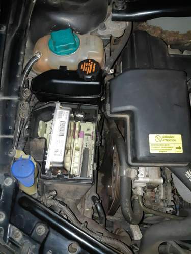

Hi, danke für deine Antwort. Ich "dachte" das Steuergerät sitzt in der Box vor dem Servoölbehälter, also wenn ich vor dem geöffneten Motorraum stehe links vorn? Dort verschwindet jedenfalls der dicke Kabelstrang welcher vom Schlossträger kommt. Und in den ist , so sieht es aus, das Kabel vom Sensor Höhenanpassung mit eingebunden. Ob das dann abzweigt und weitergeht konnte ich ohne Demontage von Teilen und freilegen der einzelnen Kabel nicht erkennen. Stellt sich mir jetzt die Frage, wo geht das Kabel vom Sensor hin und wo sitzt bei meinem Fzg das CEM, und was für ein Steuergerät ist in dieser Box vor dem Servoölbehälter. Hmmmm .... bitte erleuchtet mich.
Grüße aus DD
Hier noch ein Bild
@ewv70 schrieb am 9. November 2020 um 17:16:08 Uhr:
Hier noch ein Bild
Dritter Versuch
Steuergerät?
Das ist das ECM(Engine Control Module) . Das CEM ist dort wo Du auf der Fahrerseite im Innenraum auch die Sicherungen hast.

Kann ich das ECM "einfach so" rausziehen, Auto vorher stromlos ist klar.
Grüße aus DD
Das ist das ECM..
Du hattest weiter oben vom CEM geschrieben.
Da war Ich im falschen Film...
Um das ECM auszubauen braucht's ein spezielles Werkzeug. Geht wohl auch mit was selbst gebasteltem, habe mir aber lieber das Werkzeug besorgt
Grüße Markus
