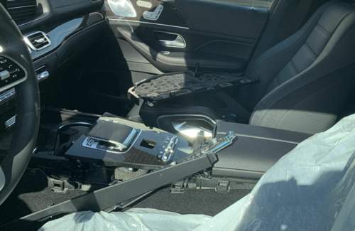

Meine Lüftungsdüsen in der Mitte bleiben immer kalt. Es kommt auch fast keine Luft raus ausser ich steuere sie manuell an.
Auch bei Temperaturen draussen 3 °C innen auf 25° erhöht, die Lüftung funktioniert in der Mitte nicht obwohl schon das Bedienteil beziehungsweise die Fühler schon ausgewechselt wurden aber es kommt keine Luft.
Hat schon jemand damit Erfahrung gemacht?

Ich habe einmal eine neue Software aufgespielt bekommen. Ggf. hat der Sensor auch eine Macke.
zur Klimaanlage des GLE gibt es zahlreiche Beiträge hier, zusammenfassend, it‘s a mess.
Evtl hilft ein update der Steuergeräte, Austausch von Sensoren usw usw, bei mir war es alles davon.
Das Thema hat es wohl sogar in die JD Power reports zum GLE geschafft als bekannter Schwachpunkt dieses Modells.
Ok. Habe die sensoren getauchst bekommen und software update. Aber hat noch nicht geholfen.

Du musst in die Werkstatt.
Es ist ein bekannter Mangel. In der Regel müssen Steuergeräte bestellt und erneuert werden.
Die komplette Mittelkonsole wird dabei geöffnet; ggf müssen auch die neuen Steuergeräte
neu angesteuert werden und Updates geladen werden.

Nun, zum Glück ‚mußte nicht ich DAS machen‘ .. 😉
Aber, das war übrigens einer der vielen Fehler und inakzeptablen Mängel meines sehnsüchtig erwarteten Erstbestellten, dessen Abnahme ich dann ablehnte.
Was soll das auch.
Fabrikneues Neufahrzeug war bestellt und sollte auch bezahlt werden - und dann massive Werkstattleistungen erforderlich, bei dem das halbe Fahrzeug auseinandergebaut werden mußte.
Schau dir die Fotos unten -nur zu diesem Thema - an.
Es mußten damals neue Arbeitsschritte eingefügt werden,
um das Problem zu beheben.
Je nachdem, ob man eines der Zig-Tausenden Standfahrzeuge als ‚NFZ‘ erwirbt, könnte es durchaus sein, daß man ein noch mit diesem Problem behaftetes Fz erworben hat.
Klingt alles danach - wie es auch bei diesen Fz war.

Bild 1 Lüftungs-/ Heizungsproblem
Bild 2
Bild 3
@CyberMousy
Was ist das????
Nein! So große Probleme waren das bei mir -Gott sei Dank- nie. Nur neue Justierung der Klappen und Neueinstellung der Grundtemperatur.
Aber die Fotos sind schon echt heftig
