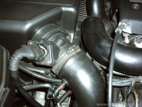

Moin,
auf der Suche nach dem was da im Motorraum so stinkt, ist mir ein loser Schlauch aufgefallen der senkrecht nach oben guckt. Seit neuestem macht er nach ca 15 sek. Motorlauf die Motorkontrolleuchte an. Vielleicht hängt das ja zusammen. Zum auslesen der Fehlercodes bin ich noch nicht gekommen. Eine Volvowerkstatt die den Fehler auslesen kann gibt es hier im Umkreis von 50 Km nicht. Ich wollte mir ja schon mal so ein Diagnosegerät kaufen. Aber wenn ich das richtig gelesen habe sind die preiswerten für meinen Elch ungeeignet.
Ich hab das Schlauchende mal fotografiert. dazu hab ich den Schlauch mal weiter nach oben rausgezogen damit das Plasteteil an dem der Schlauch befestigt ist auch zu sehen ist. Es ist der Schlauch mit dem grünen Strich der nach links aus dem Bild verschwindet. Am Bildrand sieht man noch ein Fitzelchen von meinem Daumen.
An dem Schlauch sind keine Spuren von einer Schlauchschelle zu sehen.

Das ist doch die Ansteuerung für die Stauklappe, nach dem Ventil sieht das so aus

Bei diesem Thema hilft mir auch mein sonst so gefürchtetes "Sicheres Auftreten bei totaler Ahnungslosigkeit" nicht weiter. Hier wird die Ahnungslosigkeit sichtbar. Ich kann nicht sagen ob der Schlauch schon immer so war, ob er bei der Reparatur abgezogen wurde oder erst danach "abgefallen" ist.
Wenn es eine Entlüftung (oder etwas in der Art) wäre würde die doch nach unten laufen. Was mich stutzig macht ist ja das das Plateteil an dem der Schlauch hängt einfach so am Stromkabel im Motorraum rumhängt. Gibt es das? Müsste das nicht irgendwo befestigt sein?

Ich hab den gleichen Motor und selbes Baujahr.
Auf dem ersten Bild siehst du, dass bei mir der Stecker von oben angeschlossen ist und nicht wie bei dir von unten. Ich vermute deshalb, dass bei dir oben und unten vertauscht ist, denn dieser "Verteiler" hängt nicht lose in der Luft, sondern ist auch in eine Halterung eingeschoben.
Direkt neben den Steckeranschluss, ist der schwarz/gelbe Unterdruckschlauch zu sehen, der von oben weg an der linken Motorblockseite entlangläuft und dann in Richtung Turbo verschwindet und dort von unten angeschlossen ist - Anschluss am Turbo von oben nicht sichtbar. Bei mir hat dieser Schlauch auch eine Schlauchschelle.
Von dem Verteiler geht seitlich ein zweiter Unterdruckschlauch direkt zu der Unterdruckdose am Turbo (am ersten Bild rot markiert und von oben gut sichtbar).
Und der dritte Unterdruckschlauch geht von dem Verteiler unten auf ganz kurzem Weg zum Anschluss am Luftansaugrohr (im zweiten Bild mit Kästchen markiert). Hinter dem LMM sind also zwei Unterdruckschläuche angeschlossen.
Höchst vorsorglich und um ungewollten Ruhezeiten zu vermeiden 😁 habe ich einen Teil der Unterdruckschläuche bei mir schon erneuert, da sie arg porös sind und beim ersten kleinen Zug daran einreißen. Nur den langen zum Turbo führenden Schlauch, den konnte ich noch nicht erneuern, da ich da von unten ran muss. Aber da ich seinen Zustand kenne, hab ich ihn auch fest im Blick 😉

das müßte das Ventil fürs Wastegate sein. Ich kann mir gut vorstellen wenn da was Faul ist das zu einer Fehlermeldung kommen könnte.

Versuch doch erstmal die alten Schläuche richtig zu stecken, dazu braucht es keine Werkstatt!
Dein Link zeigt nochmal meine obige Beschreibung. Aber der Stecker für den Stromanschluss liegt da ebenfalls oben und nicht wie bei dir unten. Wer hat dir denn das Ventil kopfüber eingebaut?
Nachtrag: Hab gerade gelesen, dass du vor kurzem eine größere Motorreparatur hattest. Also nur ein kleines Versehen des Monteurs, kann ja passieren...

War nochmal in der Werkstatt. Das sind da ganz nette Leute. Der hat das Geschläuch wieder richtig zusammengesteckt. Heute war ich in einer Volvowerkstatt und die haben den Fehlerspeicher ausgelesen.
