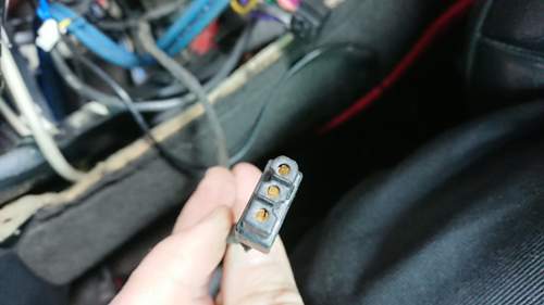

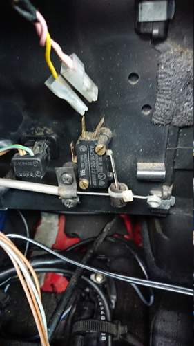

Hallo alle zusammen,mein Name ist Sebastian und ich habe mir einen W124 230 TE zugelegt.
BJ 1990.Leider finde ich im Moment immer mehr Kabel die nicht angeschlossen sind oder ins nichts führen.
Deshalb meine Frage ob jemand weiß was das für Kabel sind.Ein gelbes und zwei rosane.Sie hingen hinter den Heizungsreglern in der Mittelkonsole und führen nach oben in einen Kabelbaum rechts hinter dem KI.
Und einen Stecker habe ich auch noch gefunden unten beim Achenbecher,der nicht verbaut war(1.und 3. Foto).

Der dreipolige Stecker sieht nach Aschenbecher aus. Die beiden Flachen weiss ich nicht, sieht nicht original aus.
Danke,stimmt mit dem Aschenbecher,hatte noch einen im Keller und das passt.

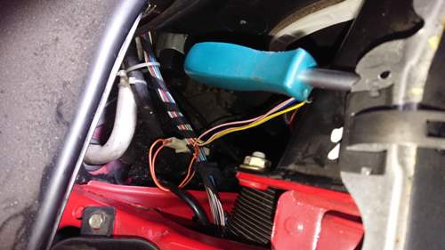

Hier noch ein paar Bilder von dem Rosa und gelben Kabel wie es in den Kabelbaum hinter dem KI geht.

Ich würde mal sagen die beiden flachen Stecker sind Original und gehören an den Zigarettenanzünder.
Gruß Steffek
Der andere Stecker (3 pol.)gehört an den Aschenbecher und Zigarettenanzünder.

Wie lang sind den die Kabel.Reichen die bis ans Radio?
Mal prüfen ob da Saft drauf ist.
Sonst ist da nichts wo die rangehören könnten.
Eventuell noch Beleuchtung Schaltkulisse Automatik.
Gruß Steffek
Die würden knapp ans Radio reichen.Leider wurde hier ganz schön rumgebastelt bei 8 Vorbesitzer.
Original Radio habe ich nicht.
Und es ist ein Schaltwagen
Kann es sein das sie da dran waren?
Dsc
Sehr wahrscheinlich. Das gehört aber nicht ins Auto. Ich tippe schwer drauf das sich da jemand mal eine ganz primitive Wegfahrsperre gebaut hat. Geh mal den Kabeln nach. Die gehen bestimmt Richtung Zündschloß.
Ist da unten ein Seilzug an dem Schalter?
Wo geht der denn hin? Bremspedal? Schalt/Wahlhebel? Oder gar an die Gebläseschalter/-klappen gekoppelt? Die Konstruktion würd mich mal interessieren...
Das Kabel geht nicht zur Zündung.
Das Gestänge geht zum Gebläse
Das könnte eher eine Nachrüst-Klima sein.
Ja denke ich auch,da die Bedienknöpfe reingefummelt wurden in den Träger.
Ich weiß halt nicht ob den Schalter angeschlossen waren oder wie genaue

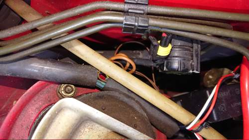

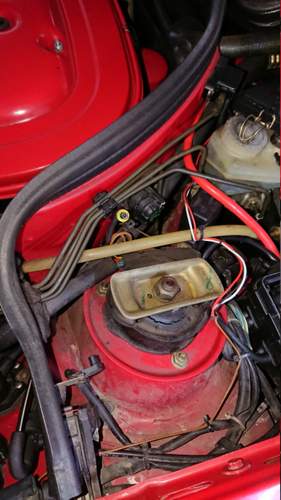

Und dann habe ich im Motorraum noch diesen gelben Stecker gefunden,nur leider ohne Gegenstück.Falls den schonmal jemand gesehen hat?

Dein Domlager sieht nicht gut aus.
Der Stecker ist nicht Original.Wer weiß was da so alles gebastelt wurde.
